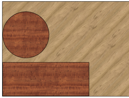

指定包覆面的纹理方向以旋转包覆面上的零部件,使零部件纹理与包覆面纹理匹配。
在下图中,零部件上纹理的方向为 0 度,但包覆面上纹理的方向为 45 度。零部件最初与包覆面的 X 轴对齐。零部件的方向需要在逆时针方向上更改 45 度,以匹配包覆面上的纹理。
初始纹理方向

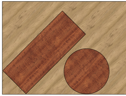

输入 45 度的“纹理方向”将产生正确的方向,零部件纹理与包覆面纹理匹配。
零部件和包覆面纹理方向对齐
