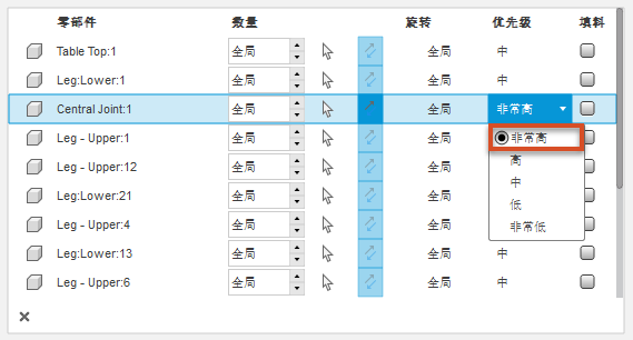

在“排列”对话框的“对象”选项卡中编辑零部件优先级值,以使某些零部件在排列顺序上优先于其他零部件。
优先级设置
如果您通过在“包覆面”选项卡中选择“允许局部排列”“限制包覆面”选项来启用局部排列,则具有较高优先级值的零部件将有更高的机会包含在排列中。高优先级零部件也会指定给编号较低的包覆面。
优先级值的范围是从“非常低”“非常高”。默认情况下,所有零部件的优先级值都设置为“中”

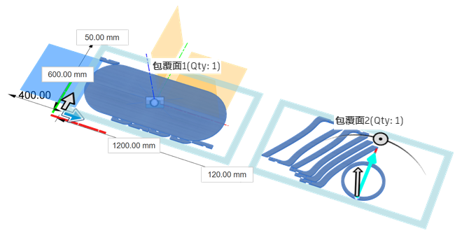

在下面的示例中,所有零部件最初都具有相同的“中”优先级值。“桌面”是所有选定元素中最大的一个,占用了包覆面 1 上的大部分空间。
所有零部件的优先级均为“中”

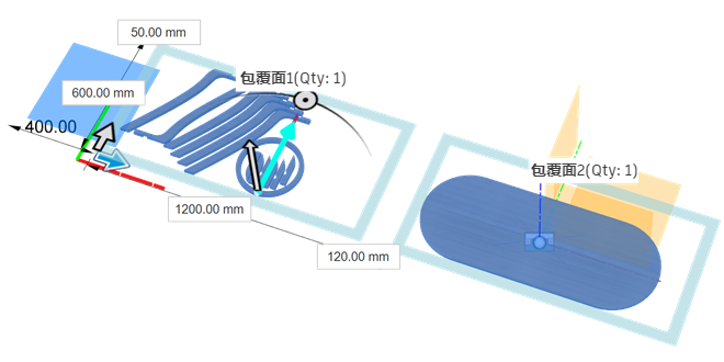

随着环形中心联接零部件的优先级现在设置为“非常高”,排列将发生变化以适应新设置。
中心联接的优先级最高
