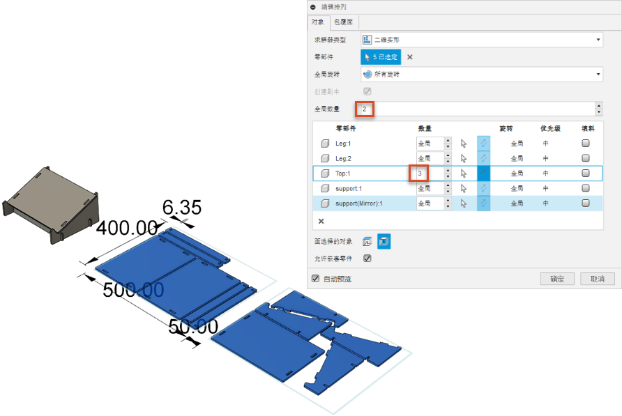

在“排列”对话框的“对象”选项卡中,可以指定“全局数量”以设置要排列的模型副本数。
默认情况下,选择集中的所有对象的“数量”都设置为“全局”。如果需要为选择集中的特定组件设置不同的数量,可以使用局部“数量”设置。
要设置局部数量,请在选择表中输入所需的值。
全局和局部数量
当“全局质量”设置为 2 时,“顶部”零部件的数量已设置为 3。
