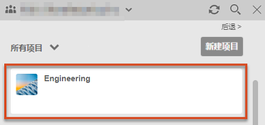

设置激活项目
  1. 打开“数据面板”数据面板图标(如果尚未打开)。
  2. 双击您是其成员的项目,并可以向该项目添加内容以激活它。

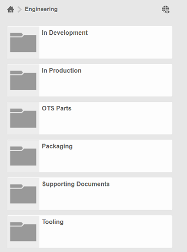

    设置激活的项目
    项目将打开,并显示您有权访问的所有设计和文件夹。
    项目中的文件夹
提示:如果没有项目,请单击“新建项目”以创建一个项目,然后双击该项目以将其激活;或者,如果您愿意,现在可以继续操作而不设置激活项目。

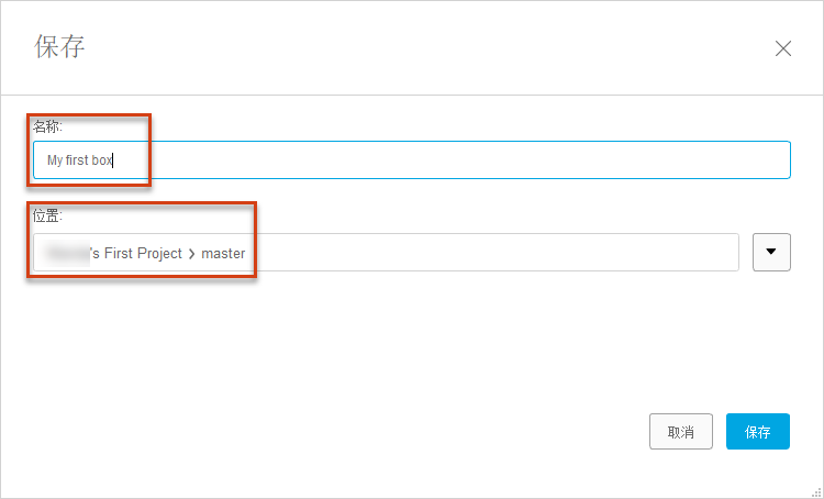

保存设计
  1. 在“应用程序”栏中,单击“保存”保存图标。
    此时将打开“保存”对话框。
  2. 在“保存”对话框的“名称”文本字段中输入 My first box。
  3. 如果您在启用了协作编辑功能的中心内工作,在“零件代号”下,选择一种零件代号类型。
    • 共享的零件代号:将此设计添加到一个或多个零部件当前正在使用的零件代号。请参见:共享零件代号。
    • 新零件代号:为您的设计生成唯一的零件代号。
  4. 将“位置”设置为您所属的并可以向其添加内容的项目。
    注意:如果没有激活的项目,请立即选择一个保存位置。
  5. 单击“保存”。
    保存设计

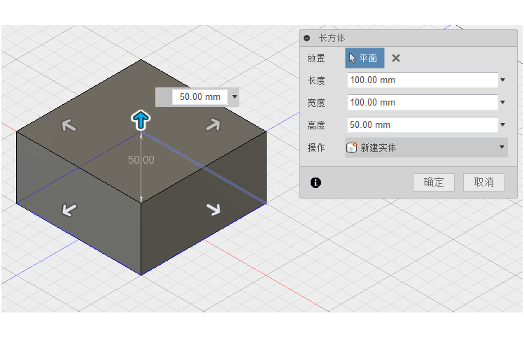

创建长方体
  1. 从工具栏中,展开“创建”菜单,然后选择“长方体”。
  2. 选择沿画布底部的 XZ 平面。
  3. 单击两个点来定义长方体的长度和宽度。
  4. 在“长方体”对话框中,输入以下值:
    • 长度:100 毫米
    • 宽度:100 毫米
    • 高度:50 毫米
  5. 单击“确定”。
    创建长方体

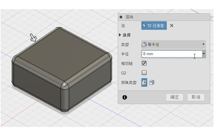

对长方体的边倒圆角
  1. 在画布的空白区域中单击鼠标右键,然后从标记菜单中选择“推拉”。
  2. 在画布上单击并拖动以选择整个长方体。
  3. 在“半径”中输入 8 毫米。
  4. 单击“确定”。
    推拉圆角

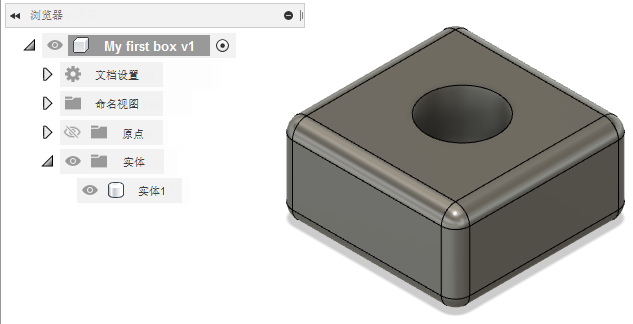

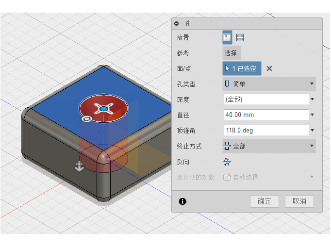

向长方体添加孔
  1. 从工具栏中,展开“创建”菜单,然后选择“孔”。
  2. 选择长方体的顶面。
  3. 将孔的中心拖动到长方体的中心。
  4. 将“直径”的值设置为 40 毫米。
  5. 将“范围”更改为“全部”。
  6. 单击“确定”。
    创建孔

使用浏览器
  1. 单击“原点”文件夹旁边的“隐藏”图标 隐藏图标 以显示基准平面。
  2. 再次单击“可见”图标 可见图标 以关闭基准平面。
  3. 单击“实体”文件夹旁边的 浏览器展开图标 以展开该文件夹,并显示设计中所有实体的列表。
    在此设计中有一个实体,即您刚才创建的长方体。
    使用浏览器

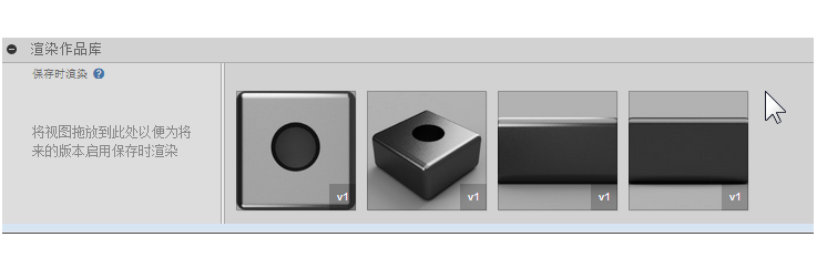

更改工作空间
  1. 在“工具栏”中,单击“工作空间”菜单工作空间,然后选择“渲染”以切换到“渲染”工作空间。
    画布外观将更改,且“时间轴”将替换为“渲染作品库”。使用此工作空间可以生成设计的逼真图像。
  2. 在 ViewCube 上,单击“顶”平面。
  3. 在工具栏中,单击“渲染”渲染。
  4. 在“渲染设置”对话框中,将设置保留为其默认设置,然后单击“渲染”。
  5. 等待“渲染作品库”显示您的云渲染缩略图。请注意正在处理的渲染的进度。
  6. 对所选的几个不同方向重复上述步骤。
    渲染作品库
  7. 处理完渲染后,单击缩略图以在“渲染作品库”对话框中显示完整图像。
  8. 关闭“渲染作品库”对话框。
  9. 返回到“设计”工作空间。
