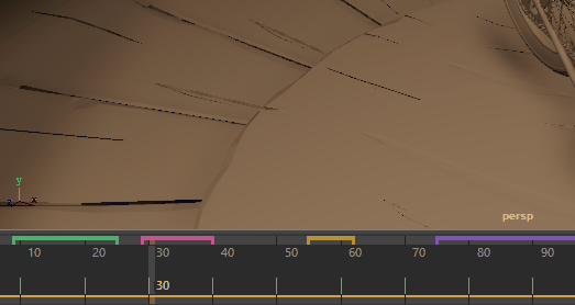

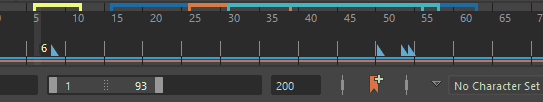

书签允许您使用彩色标记在时间滑块(Time Slider)上标记事件,以便可以及时注意某些时刻。当您想要聚焦或亮显场景中的特定区域或事件时,书签非常有用。
