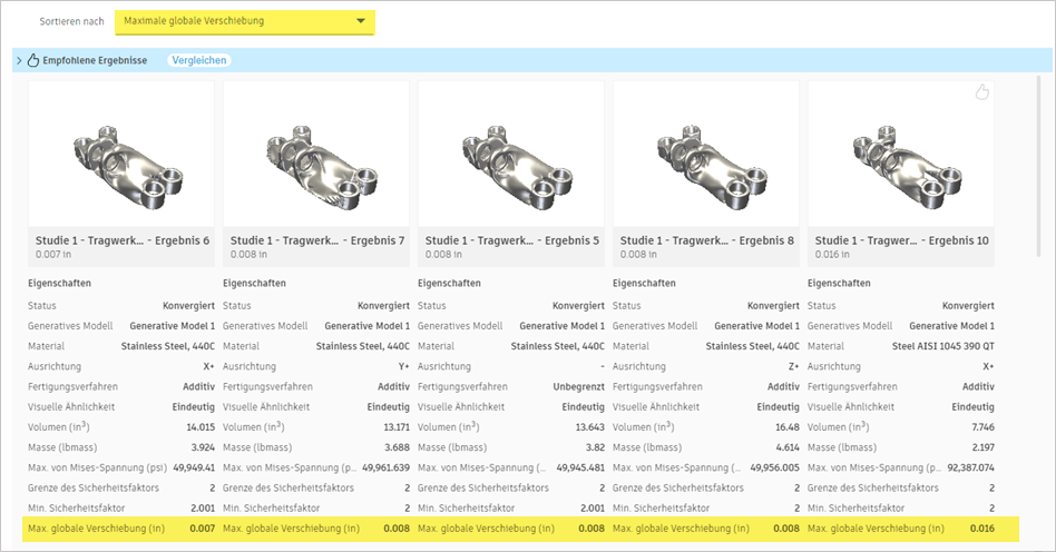

  1. Sortieren Sie die Ergebnisse in der Eigenschaftenansicht nach der maximalen globalen Verschiebung.
    1. Klicken Sie auf der Registerkarte Durchsuchen auf Anzeige > Eigenschaftenansicht Symbol Eigenschaften anzeigen.
    2. Um die Ergebnisse von geringster zu höchster Verschiebung zu sortieren, wählen Sie in der Liste Sortieren nach die Option Maximale globale Verschiebung aus.
      Anzeigen und Sortieren nach maximaler Verschiebung

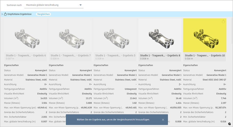

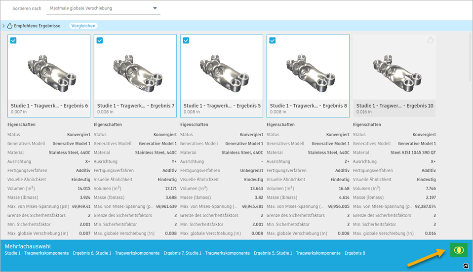

  2. Wählen Sie mehrere Ergebnisse zum Vergleichen aus.
    1. Aktivieren Sie für die ersten vier Ergebnisse in der linken oberen Ecke der jeweiligen Miniaturansicht das Kontrollkästchen.
      Die Karte Mehrfachauswahl wird geöffnet.
    2. Klicken Sie unten auf der Karte Mehrfachauswahl auf das Symbol Vergleichen Symbol Vergleichen.
      Mehrfachauswahl-Details
      Anmerkung: In der Vergleichsansicht können Sie bis zu vier Ergebnisse gleichzeitig anzeigen.

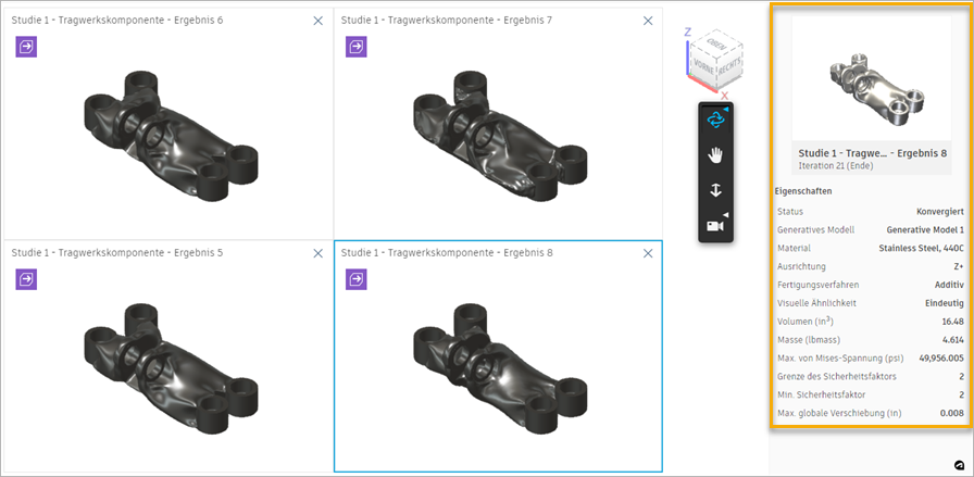

  3. Vergleichen Sie die Eigenschaften und Spannungen der ausgewählten Ergebnisse.
    1. Klicken Sie in der Vergleichsansicht auf das letzte Ergebnis.
      Ein blauer Rahmen wird um die Ergebnisansicht angezeigt. Die Ergebniseigenschaften werden in der Gruppe Eigenschaften auf der rechten Seite angezeigt.
      Eigenschaftenbereich
    2. Um Ergebnisse zu vergleichen, verwenden Sie rechts im Werkzeugkasten Ergebnisansicht die Optionen Orbit, Pan und Zoom.
      Die einzelnen Ansichten werden synchronisiert, damit Sie dieselben Positionen vergleichen können.
    3. Um die Spannungsverteilung auf der Ergebnisfläche anzuzeigen, klicken Sie auf der Registerkarte Ergebnisansicht auf Anzeige > Spannungsansicht Symbol Spannungsansicht.
