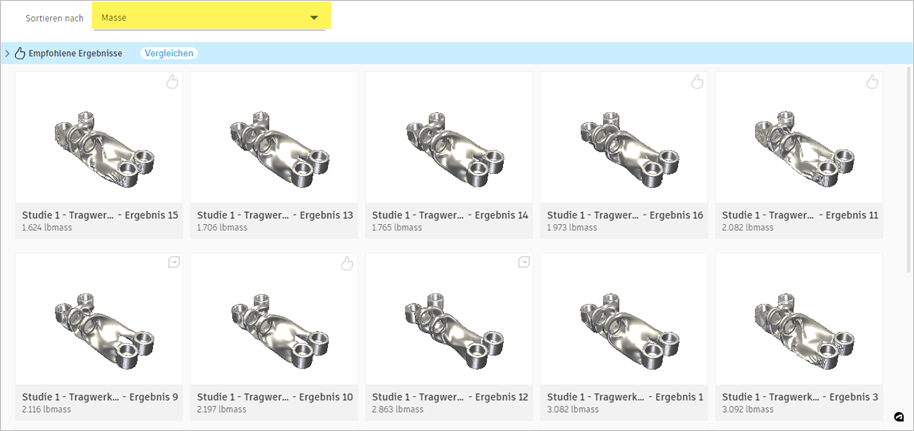

    2. Um die Ergebnisse von leicht nach schwer zu sortieren, wählen Sie in der Miniaturansicht in der Liste Sortieren nach die Option Masse aus.
      Sortieren von Ergebnissen nach Masse
      Tipp: Wenn ein Ergebnisname nicht vollständig angezeigt wird, platzieren Sie den Mauszeiger über den Namen, um ihn vollständig anzuzeigen.
    3. Um Ergebnisse in einem neuen Wertebereich anzuzeigen, ziehen Sie im Bereich Ergebnisse filtern unter Zielbereiche für den Schieberegler Masse (lbmass) den rechten Endpunkt auf 2.800 bzw. soweit wie möglich in die Nähe des Werts 2.800.
      Ändern des Wertebereichs der Masse

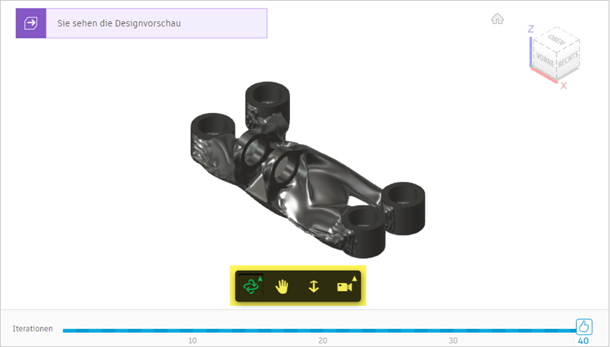

    1. Um die Ergebnisansicht zu öffnen, klicken Sie auf die erste Miniaturansicht.
    2. Um die Ergebnisdetails zu überprüfen, verwenden Sie unterhalb der Konstruktion im Werkzeugkasten Ergebnisansicht die Optionen Orbit, Pan und Zoom.
      Werkzeuge Orbit, Pan und Zoom

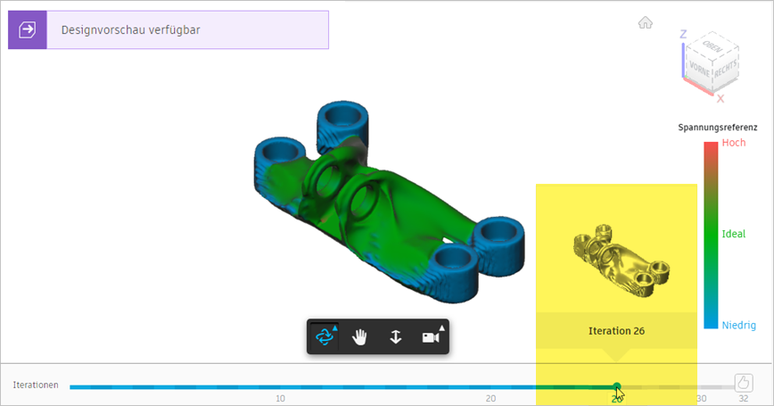

    3. Um die Spannungsverteilung auf der Ergebnisfläche anzuzeigen, klicken Sie auf der Registerkarte Ergebnisanzeige auf Anzeige > Spannungsansicht Symbol Spannungsansicht.
      Tipp: Platzieren Sie den Mauszeiger über die Legende Spannungsreferenz, um weitere Bereichsinformationen anzuzeigen.
    4. Ziehen Sie unterhalb der Ergebnisansicht in der blauen Iterationsleiste den Iterationspunkt auf einen der vorherigen Iterationspunkte, z. B. Iteration 26.
      Spannungsverteilung Iteration 26

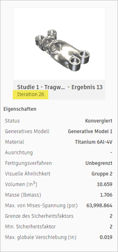

    5. In der Gruppe Eigenschaften wird unter der Miniaturansicht die ausgewählte Anzahl von Iterationen angezeigt.
      Iteration 28 - Eigenschaften
