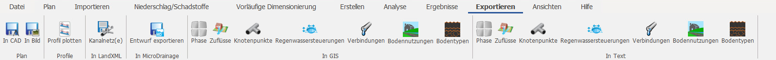

Multifunktionsleiste Export
Mit der Multifunktionsleiste Export können Sie Daten von Ihrem Gebiet in eine Reihe von Formaten exportieren.
Anmerkung: Für Sanitärphasen sind das Exportieren von Regenwassersteuerungen und das Exportieren des Entwurfs nach MicroDrainage nicht verfügbar.
Plan
In CAD: Draufsicht als DXF-/DWG-Datei speichern
In Bild: Draufsicht als Bilddatei speichern
Profile
Profil plotten: Öffnet das Vorschauformular für den Plot.
In LandXML
Kanalnetz(e): Kanalnetzdaten in eine LandXML-Datei exportieren
In MicroDrainage
Entwurf exportieren: Fließwegdaten in eine MDX-Datei exportieren
In GIS
Phase: Startet den GIS-Exportassistenten für die aktuelle Phase.
Zuflüsse: Startet den GIS-Exportassistenten für Zuflüsse.
Knotenpunkte: Startet den GIS-Exportassistenten für Knotenpunkte.
Regenwassersteuerungen: Startet den GIS-Exportassistenten für SWCs.
Verbindungen: Startet den GIS-Exportassistenten für Verbindungen.
Landnutzungen: Startet den GIS-Exportassistenten für Landnutzungen.
Bodentypen: Startet den GIS-Exportassistenten für Bodentypen.
In Text
Phase: Startet den CSV-Exportassistenten für die aktuelle Phase.
Zuflüsse: Startet den CSV-Exportassistenten für Zuflüsse.
Knotenpunkte: Startet den CSV-Exportassistenten für Knotenpunkte.
Regenwassersteuerungen: Startet den CSV-Exportassistenten für SWCs.
Verbindungen: Startet den CSV-Exportassistenten für Verbindungen.
Landnutzungen: Startet den CSV-Exportassistenten für Landnutzungen.
Bodentypen: Startet den CSV-Exportassistenten für Bodentypen.
