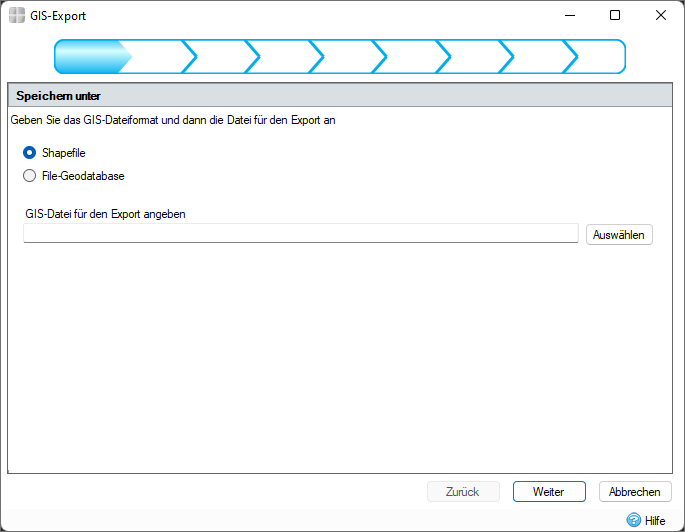

1. Dateiauswahl
In diesem Schritt können Sie den Typ der zu schreibenden GIS-Datei angeben und die Datei/den Ordner finden, indem Sie auf die Schaltfläche Auswählen klicken.

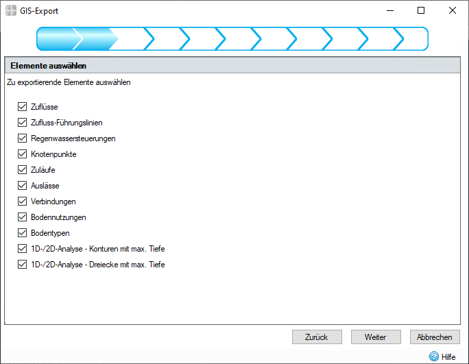

2. Elementauswahl
Wenn ein Elementtyp für den Export ausgewählt wurde, der mehrere zu exportierende Elementtypen enthält (z. B. Phase), kann der Benutzer in diesem Schritt die zu exportierenden Elemente auswählen. Durch die Auswahl hier wird die verbleibende Anzahl der Assistentenschritte geändert.

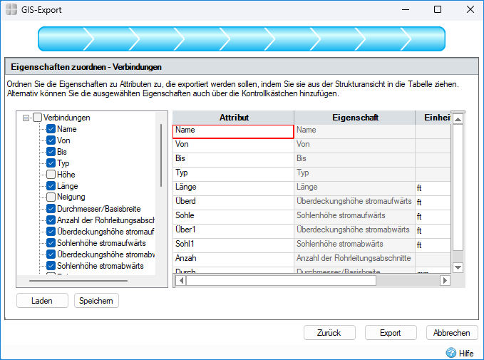

3. Eigenschaftenverknüpfung
Der Assistent zeigt dem Benutzer einen Eigenschaftenzuordnungsschritt für jeden zu exportierenden Elementtyp an. Zugehörige nicht räumliche Informationen, auch Attribute genannt, können mit jedem geografischen Element exportiert werden. Beispielsweise kann eine Sammlung von Schächten mit Namen, Tiefen und Durchmessern exportiert werden.
In diesem Schritt wird ein Steuerelement gezeigt, mit dem die InfoDrainage-Eigenschaften Attributen in den exportierten GIS-Tabellen zugeordnet werden können. Auf der linken Seite des Steuerelements wird eine Strukturansicht der Eigenschaften des zu exportierenden Objekts angezeigt. Auf der rechten Seite des Steuerelements wird eine Tabelle mit Attributen angezeigt, die in die GIS-Tabellen geschrieben werden.
Um eine Verknüpfung herzustellen, kann eine Eigenschaft aus der Eigenschaften-Strukturansicht in das Attributraster gezogen werden. Alternativ können Sie auch einfach den erforderlichen Knoten in der Strukturansicht prüfen. Um eine Verknüpfung zu entfernen, deaktivieren Sie den Knoten in der Strukturansicht.
Wenn eine Verknüpfung erstellt wurde und die ausgewählte Eigenschaft Einheiten aufweist, wird in der Spalte Einheiten in der Attributtabelle ein Kombinationsfeld mit möglichen Einheiten für die Attributwerte angegeben. Beim Export werden die Attributwerte aus der aktuell ausgewählten Einheit in der Software in diese Einheit konvertiert.
Nach der erstmaligen Einrichtung kann die aktuelle Verknüpfungskonfiguration durch Klicken auf die Schaltfläche Speichern gespeichert und eine zuvor gespeicherte Konfiguration durch Klicken auf die Schaltfläche Laden geladen werden.

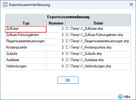

Im letzten Schritt des Assistenten wird durch Klicken auf die Schaltfläche Export der Export durchgeführt, und die GIS-Datei(en) werden erstellt. Wenn dieser Vorgang abgeschlossen ist, wird eine Zusammenfassung der exportierten Objekte angezeigt.
