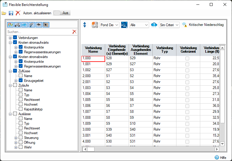

Der Zugriff auf die flexible Berichterstellung erfolgt über das Menü Datei.
Werkzeugkasten
Die folgenden Optionen sind verfügbar:
Vorlage laden: Laden Sie eine Bericht Konfiguration.
Vorlage speichern: Speichert die aktuelle Konfiguration des Berichts.
Alle löschen: Heben Sie die Auswahl aller Elemente in der Auswahlansicht auf, und entfernen Sie alle Spalten aus der Tabellenansicht.
Autom. aktualisieren: Generiert automatisch die Tabelle für flexible Berichterstattung, wenn Eigenschaften ausgewählt werden. Bei größeren Modellen wird empfohlen, diese Option zu deaktivieren. Die Tabelle wird aktualisiert, sobald der Schalter wieder auf Ein umgeschaltet wird.

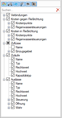

Auswahlansicht
Der Hauptzweck der Auswahlansicht besteht darin, auszuwählen, welche Elemente und Spalten in der Tabellenansicht sichtbar sein sollen. Die Auswahlansicht kann ausgeblendet werden, indem Sie nach links wischen oder auf die Trennlinie zwischen der Auswahlansicht und der Tabellenansicht klicken.
Elementauswahl
Mithilfe der Elementauswahl können Sie die Sichtbarkeit verschiedener Elementtypen (Zuflüsse, Knotenpunkte, Regenwassersteuerungen, Verbindungen, Zuläufe und Auslässe) sowie der zugehörigen Spalten im Raster steuern. Steuern Sie darüber hinaus die Elementeigenschaften, die in der Eigenschaftsstruktur angezeigt werden.
Ergebnisse stehen unter den einzelnen Elementen zur Verfügung, wenn eine Analyse durchgeführt wurde. Damit können für jedes Element dieselben Zusammenfassungsinformationen angezeigt werden wie in den allgemeinen Ergebnisformularen.
Suchleiste
Über die Suchleiste können Sie die in der Eigenschaftsstruktur angezeigten Elemente schnell filtern. Geben Sie ein oder mehrere Zeichen ein. Diese werden in allen Eigenschaftsnamen an jeder Position (Anfang, Mitte oder Ende eines beliebigen Teils eines Eigenschaftsnamens) gesucht.
Mit der Elementauswahl können Sie die Sichtbarkeit von Elementen und deren zugehörigen Spalten im Raster verwalten. Die zu einem ausgewählten Element gehörenden Eigenschaften werden in einer hierarchisierten und ausblendbaren Strukturansicht gruppiert.

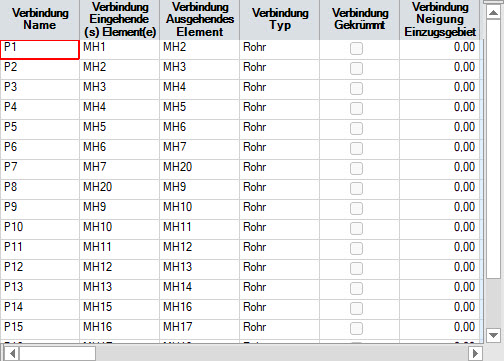

Tabellenansicht
Das ist die Komponente, in der Objekte und ihre Eigenschaften angezeigt werden. Tabellen sind eine multidimensionale Ansicht. Sie spiegeln Daten wider, auf die Sie über das Editor-Formular jedes Elements zugreifen können. Die Daten werden sortiert und hierarchisiert, um das Durchsuchen der verschiedenen Parameter der in Ihrem Entwurf verfügbaren Elemente zu vereinfachen.
Rastersortierung
Dadurch wird ein Sortiermechanismus für die Tabellenansicht bereitgestellt. Sie können eine Spalte auswählen und den gesamten Bericht anhand der ausgewählten Sortierung (aufsteigend oder absteigend) nach den Spaltenwerten sortieren.
