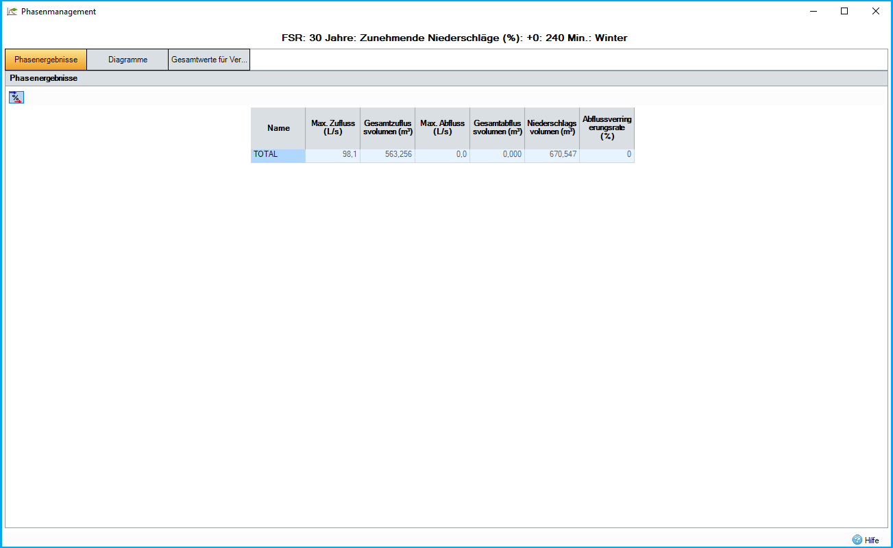

Phasenergebnisse
Die Tabelle zeigt die Gesamtzufluss- und -abflusswerte für die Phase zusammen mit Details zur Abflussverringerungsrate. Die letzte Zeile zeigt die Gesamtsystemergebnisse an, einschließlich Volumeneingang, Volumenausgang, Max. Zufluss und Max. Abfluss für die aktuelle Phase.
Zuflüsse
Die Spitzenzuflussrate sowie der Gesamtzuflusswert werden aus jedem der Zuflüsse in das System berechnet.
Abflüsse
Jeder Abfluss im System wird in einer eigenen Zeile nach Spitzenabflussrate und Gesamtabflussvolumen aufgeschlüsselt angezeigt.
Niederschlagsvolumen
Für Phasen, die nur Basisvolumenstrom- oder Eingabe-Ganglinien enthalten, stehen Niederschlagsvolumen nicht zur Verfügung.
Dies ist die Wassermenge, die auf den Phasenbereichen landet, zusammen mit dem Gesamtvolumen aus allen Eingabe-Ganglinien.
Niederschlagsvolumen = Niederschlagstiefe * Gesamtfläche + Gesamtzuflussvolumen aus Ganglinien
Dies zeigt die Gesamtverringerung des Abflussvolumens im Vergleich zum Niederschlagsvolumen.
Abflussverringerungsrate = 1 - (Abflussvolumen / Niederschlagsvolumen)

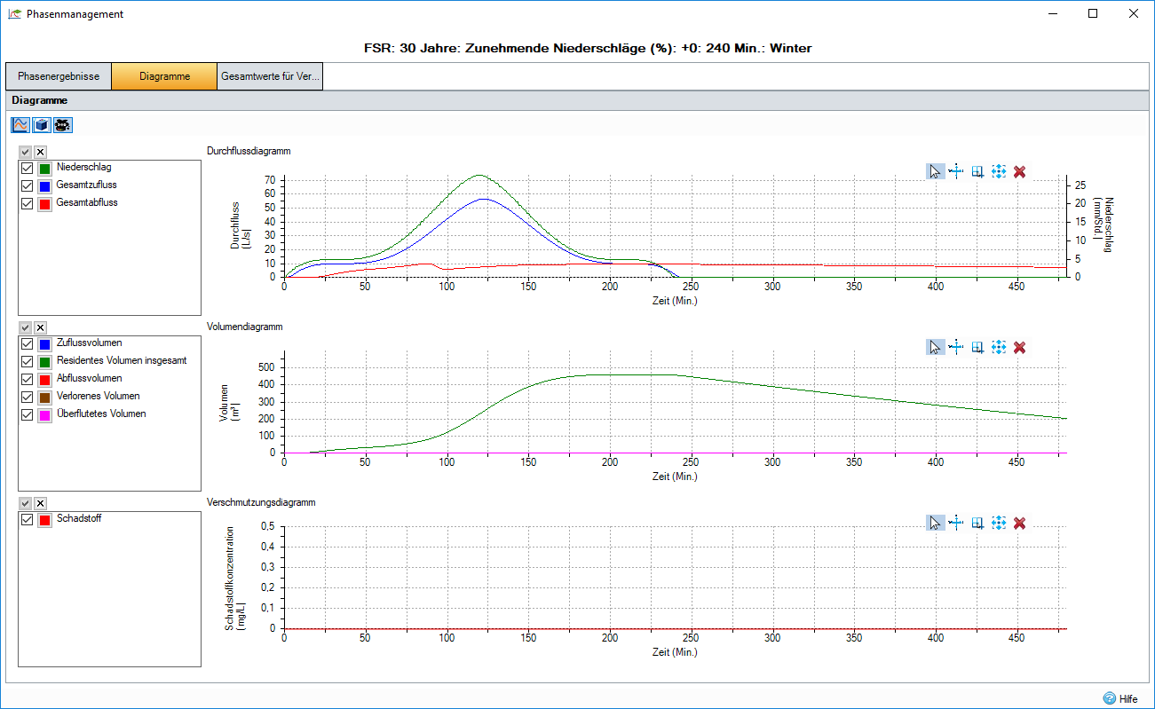

Diagramme
Stellt drei Diagramme bereit, die verschiedene Aspekte des Gesamtsystemergebnisses zeigen. Jedes dieser Diagramme kann nach Bedarf aktiviert und deaktiviert werden. Weitere Informationen finden Sie auf den Seiten Diagrammwerkzeuge und Ergebnisdiagramme.
Volumenströme: Zeigt die Zuflüsse und Abflüsse in die/aus der Phase im Zeitverlauf an. Für Phasen, die nur Basisvolumenstrom- oder Eingabe-Ganglinien enthalten, ist kein Niederschlag verfügbar.
Volumen: Zeigt die residenten und verlorenen Volumen in/aus der Phase im Zeitverlauf an.
Verschmutzung: Zeigt die Schadstoffkonzentrationen in der Phase im Zeitverlauf an.

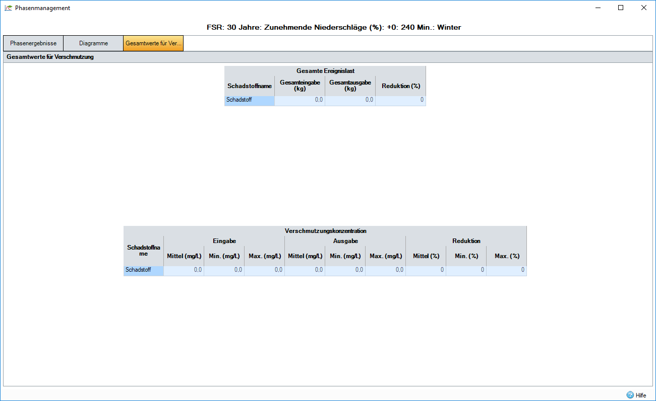

Verschmutzung
Eine Aufschlüsselung der Schadstoffbelastungen, die in das Gesamtsystem eintreten und daraus austreten, sowie Details zu den Konzentrationen. Diese Registerkarte ist nur verfügbar, wenn sich Schadstoffe an dem Standort befinden.
Gesamte Ereignislast: Zeigt die gesamte Eingabe, Ausgabe und Reduktion für jeden Schadstoff an.
Schadstoffkonzentration:Zeigt die durchschnittliche, minimale und maximale Konzentration für die Eingabe und Ausgabe jedes Schadstoffs an. Außerdem wird die Verringerung der durchschnittlichen, minimalen und maximalen Schadstoffkonzentration angezeigt.
