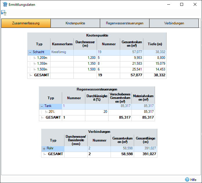

Das Formular zeigt Informationen auf mehreren Registerkarten an: Registerkarte Zusammenfassung, Registerkarte Knotenpunkte, Registerkarte Regenwassersteuerungen und Registerkarte Verbindungen.
Die Registerkarte Zusammenfassung zeigt die Zusammenfassungstabellen der einzelnen Elementtypen-Registerkarten an. Weitere Informationen finden Sie weiter unten.

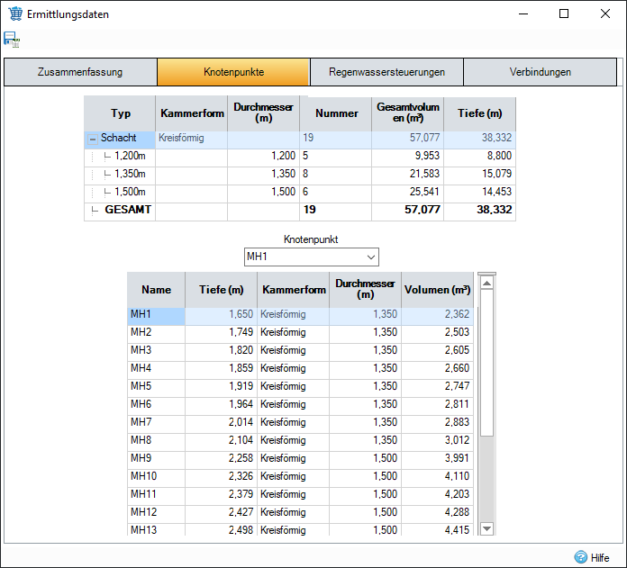

Für jede Größe Schacht werden Gesamtanzahl, Volumen und Tiefe angezeigt.
Aufgeschlüsselte Listentabelle
Jeder Schacht in der aktuellen Phase wird aufgeführt. Die Dropdown-Liste kann verwendet werden, um schnell zu einem Schacht in der Tabelle zu navigieren.
Anmerkung: Einfache Knotenpunkte werden in diesen Berechnungen nicht berücksichtigt, da sie keine physischen Bemaßungen aufweisen.

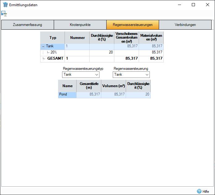

Anmerkung: Die Registerkarte Regenwassersteuerungen wird für Sanitärphasen nicht angezeigt. Sanitärphasen können keine Regenwassersteuerungen enthalten.
Für jeden Typ von Regenwassersteuerung (SWC) werden Gesamtanzahl, Abtrags- und Füllvolumen angezeigt.
Jede Regenwassersteuerung (SWC) in der aktuellen Phase wird aufgeführt. In der Dropdown-Liste Regenwassersteuerungstyp können Sie die Art der Regenwassersteuerung auswählen, die in der aufgeschlüsselten Tabelle angezeigt werden soll. Verwenden Sie die Dropdown-Liste für Elemente, um schnell zu einer Regenwassersteuerung in der Tabelle zu navigieren.
Volumen
Für Regenwassersteuerungen werden zwei Volumen angezeigt: Verschobenes Gesamtvolumen und Materialvolumen.
Das verschobene Volumen ist das Volumen des Bodens, das abgetragen wird, um die Regenwassersteuerung gemäß den angegebenen Bemaßungen aufzunehmen. Beachten Sie Folgendes: Wenn die Regenwassersteuerung unter der Oberfläche versenkt ist, wird das Volumen zwischen der Oberseite der Regenwassersteuerung und der Oberfläche nicht einbezogen.
Das Materialvolumen ist die Menge an Material, die zum Erstellen der gewünschten Regenwassersteuerung bereitgestellt werden muss.
Bei einer Biorückhaltung wird das Materialvolumen für jede Filterschicht angezeigt.
Bei anderen Typen wird das Materialvolumen für die Füllmaterialien nach Porosität gruppiert angezeigt.
Bei der Berechnung von Materialvolumen wird das interne Rohrdrän-Volumen entfernt, ohne jedoch die Dicke des Rohrs zu berücksichtigen (da diese unbekannt ist).
Anmerkung: Wenn ein Element eine Porosität von 100 % aufweist, ist das Füllvolumen 0 und wird daher nicht angezeigt.

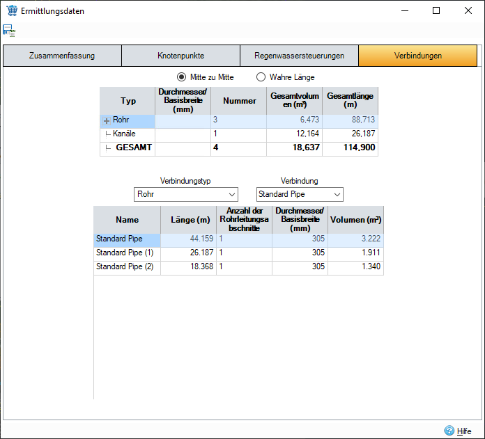

Für jede Art von Verbindung werden Gesamtanzahl, Volumen und Länge angezeigt. Die Anzahl der Rohrleitungsabschnitte wird bei diesen Berechnungen berücksichtigt.
Alle Kanäle werden gruppiert und in einer einzigen Zeile angezeigt.
Jede Verbindung in der aktuellen Phase wird aufgeführt. In der Dropdown-Liste Verbindungstyp können Sie die Art der Verbindung auswählen, die in der aufgeschlüsselten Tabelle angezeigt werden soll. Verwenden Sie die Dropdown-Liste für Elemente, um schnell zu einer Verbindung in der Tabelle zu navigieren.
Mitte zu Mitte/Wahre Länge
Vorgabemäßig ist die Länge einer Verbindung Mitte zu Mitte (Längen basieren auf Benutzereingaben und verlaufen von der Mitte jedes Schachts zur Mitte des nächsten). Wenn ein Versatz berechnet wurde, wird die Länge von Mitte zu Mitte vom Schnittpunkt aus erfasst. Bei Wahre Länge werden Längen basierend auf dem Einlaufpunkt in den Schacht angepasst.
Anmerkung: Regenwassersteuerungen werden bei der Berechnung der wahren Länge nicht berücksichtigt.
