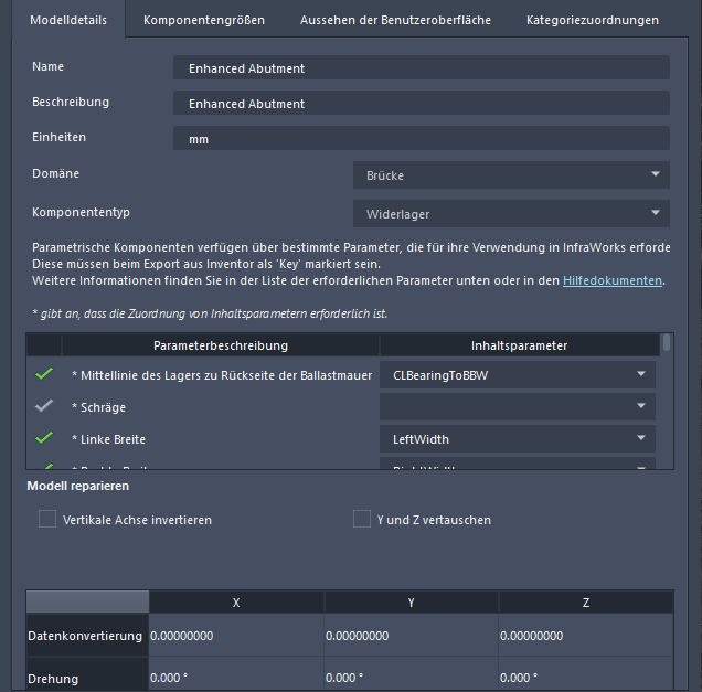

In Explorer anzeigen: Zeigen Sie die Quelldatei der parametrischen Komponente auf Ihrem lokalen System an. Mit Autodesk Inventor können Sie die Formvorlage öffnen und ändern.
Name: Ändern Sie den Namenswert, um den Namen zu ändern, der in der Stilpalette und im Komponentenauswahlkatalog für diese parametrische Komponente angezeigt wird.
Beschreibung: Geben Sie optional eine Beschreibung der parametrischen Komponente zu eigenen Referenzzwecken ein. Diese wird auf der Registerkarte Modelldetails des Dialogfelds zum Konfigurieren parametrischer Modelle angezeigt.
Einheiten: Maßeinheiten sind schreibgeschützte Werte, die durch die Maßeinheiten bestimmt werden, die in Autodesk Inventor oder Autodesk Revit zum Erstellen parametrischer Modelldateien verwendet wurden. Um zwischen metrischen und britischen Einheiten zu wechseln, müssen Sie die Einheitenkonfiguration für die Quelldateien im Quellprogramm ändern.
Domäne: Die Attribute Domäne und Komponententyp auf der Registerkarte Modelldetails für eine neue parametrische Komponente müssen angegeben werden, wenn Sie ein neues Modell hinzufügen. Nachdem Sie ein Modell hinzugefügt haben, sind diese Werte schreibgeschützt und können nicht geändert werden. Wählen Sie für Brückenbauteile oder -baugruppen die Option Brückenkonstruktion, um fortfahren zu können. Wählen Sie für Tunnel die Option Tunnel aus. Wählen Sie für Gestaltungselemente die Option Stadtmöbel. Wenn dieses Feld unvollständig ist, wird Nicht zugewiesen angezeigt.
Komponententyp: Die Attribute Domäne und Komponententyp auf der Registerkarte Modelldetails für eine neue parametrische Komponente müssen angegeben werden, wenn Sie ein neues Modell hinzufügen. Nachdem Sie ein Modell hinzugefügt haben, sind diese Werte schreibgeschützt und können nicht geändert werden. Wählen Sie den gewünschten Komponententyp aus, um fortzufahren. Wenn dieses Feld unvollständig ist, wird Nicht zugewiesen angezeigt.
Erforderliche Parameter: Auf der Registerkarte Modelldetails wird angegeben, ob die parametrische Komponente erforderliche Parameter für den Komponententyp enthält. Ein grünes Häkchen bestätigt, dass ein erforderlicher Parameter in der IPT-Formvorlage für die parametrische Komponente enthalten ist. Ein rotes X wird neben den erforderlichen Parametern angezeigt, die für die Komponente nicht in der Formvorlage definiert sind. Parametrische Brücken- und Tunnelkomponenten werden nur dann unterstützt, wenn alle erforderlichen Parameter in der Formvorlage anhand der exakten Benennungskonvention definiert wurden, die auf der Registerkarte Modelldetails angezeigt wird.
Anmerkung: Sie können Parameter während der Komponentenerstellung ändern. Mehr dazu erfahren Sie im Thema Parameter - Referenz des Datenaustauschs.
