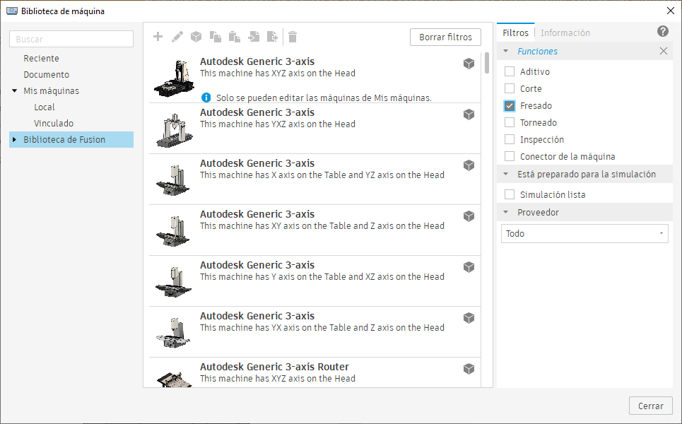

La Biblioteca de máquinas es una colección de definiciones de máquina para máquinas CNC e impresoras aditivas. Proporciona una ubicación centralizada para administrar y acceder a las definiciones de máquina.
La Biblioteca de máquinas está organizada en varias carpetas, cada una con un fin específico:
Biblioteca de Fusion: esta carpeta contiene definiciones de máquinas de solo lectura proporcionadas por Autodesk. Incluye una amplia gama de máquinas comunes de varios fabricantes. Para utilizar y editar una máquina de la Biblioteca de Fusion, debe copiarla en una de las subcarpetas de Mis máquinas.
Mis máquinas: esta carpeta es un área personal en la que puede almacenar, organizar, crear, editar e importar sus propias definiciones de máquinas personalizadas. Existen tres subcarpetas:
Local: esta subcarpeta contiene definiciones de máquinas guardadas localmente en el equipo. Esto garantiza el acceso sin conexión a las definiciones de máquinas personalizadas.
Vinculada: esta subcarpeta contiene definiciones de máquinas almacenadas en una carpeta externa. Al establecer vínculos a carpetas externas, puede administrar de forma centralizada las definiciones de máquinas personalizadas y mantener los archivos separados.
Nube: esta subcarpeta contiene definiciones de máquinas en línea. Al almacenar definiciones de máquinas personalizadas en la nube, puede acceder a ellas desde otros dispositivos con conexión a Internet, lo que le permite colaborar con otros usuarios.
Documento: esta carpeta contiene las definiciones de máquinas utilizadas en el archivo de diseño actual de Fusion.
Reciente: esta carpeta contiene definiciones de máquinas a las que se ha accedido recientemente para un acceso rápido.

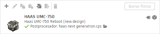

En la Biblioteca de máquinas, una definición de máquina puede tener varios iconos para indicar información adicional sobre la definición de la máquina. Por ejemplo:
Iconos disponibles:
indica que una definición de máquina tiene un posprocesador vinculado, lo que garantiza la generación optimizada de código CN para la máquina específica.
indica que una definición de máquina para una máquina CNC tiene un modelo de máquina vinculado, lo que garantiza que está lista para la simulación de la máquina.
indica que una definición de máquina para una máquina CNC tiene un conector de máquina que permite la importación en tiempo real de los resultados de inspección a través de una conexión activa entre Fusion y la máquina CNC durante las operaciones de sondeo.
indica que una definición de máquina para una impresora aditiva no tiene un parámetro de impresión seleccionado.
