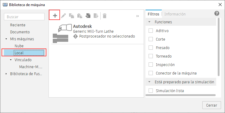

  1. En la barra de herramientas del área de trabajo Fabricación, haga clic en Administrar > Biblioteca de máquinas icono de seleccionar máquina.
  2. En la Biblioteca de máquinas, seleccione la subcarpeta Local.
    biblioteca de máquinas

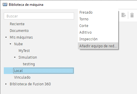

  3. Haga clic en Crear nuevo icono de añadir.
  4. Seleccione Añadir máquina de red.

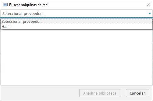

  5. En la lista Seleccionar proveedor, seleccione la marca de su máquina.
    buscar máquinas de red

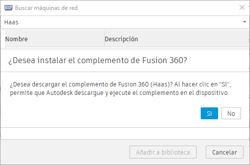

  6. En el mensaje para instalar el complemento, haga clic en Sí.

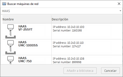

    El complemento busca máquinas en la red local.
  7. Seleccione una máquina de la lista disponible y haga clic en Añadir a biblioteca.
