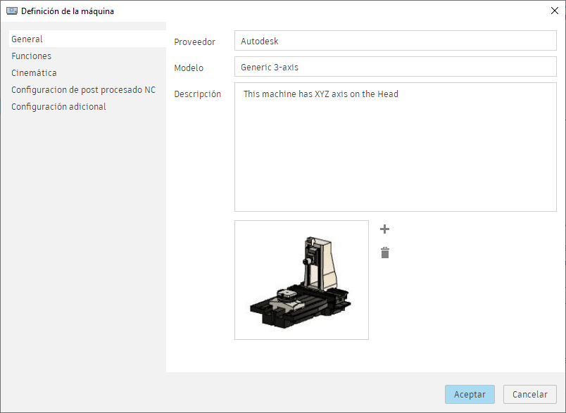

Una definición de máquina, también conocida como máquina, es un conjunto de parámetros que describen las características físicas y operativas de una máquina CNC o una impresora aditiva. Las definiciones de máquina permiten optimizar los procesos de fabricación y simular los movimientos de las máquinas con mayor precisión.
Una definición de máquina incluye una gama de parámetros que determinan cómo funciona la máquina y qué puede hacer. En las máquinas CNC, estos parámetros incluyen las funciones de la máquina, como fresado, torneado o corte, y su cinemática.
Aunque no es necesario utilizar una definición de máquina en configuraciones de fresado, torneado o corte, puede mejorar el proceso de fabricación. Las operaciones en una configuración que utiliza una definición de máquina son específicas de esa máquina, optimizándolas para las capacidades de la máquina CNC. En las configuraciones aditivas, se requiere utilizar una definición de máquina.

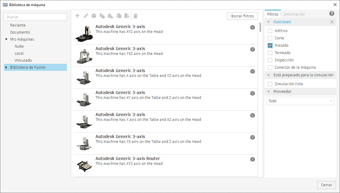

Las definiciones de máquina se almacenan en la Biblioteca de máquinas, que contiene varias carpetas para diferentes orígenes. La carpeta Biblioteca de Fusion ofrece una amplia gama de definiciones de máquina predefinidas que se pueden copiar y utilizar directamente. Si una definición de máquina no coincide con la máquina física, puede editarla o crear una para que cumpla con sus necesidades específicas. Las carpetas personales permiten almacenar las definiciones de máquina localmente o en la nube.
