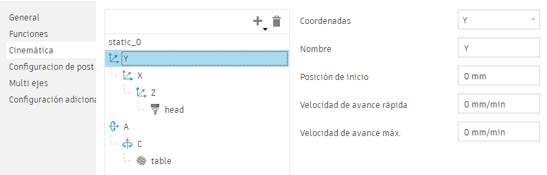

Ficha Cinemática:

Ficha Cinemática:
- Defina los límites de rango para los ejes de rotación que sean suficientes para evitar colisiones.
- Defina el valor de Velocidad de avance máxima que cumpla los requisitos de la máquina.
