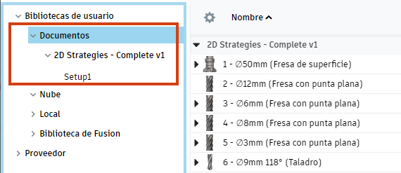

Documentos
La biblioteca Documentos contiene herramientas guardadas en el documento activo. Se crea automáticamente una biblioteca por defecto en la biblioteca Documentos cuando se abre un nuevo diseño en Fusion.
Contiene herramientas que puede:
