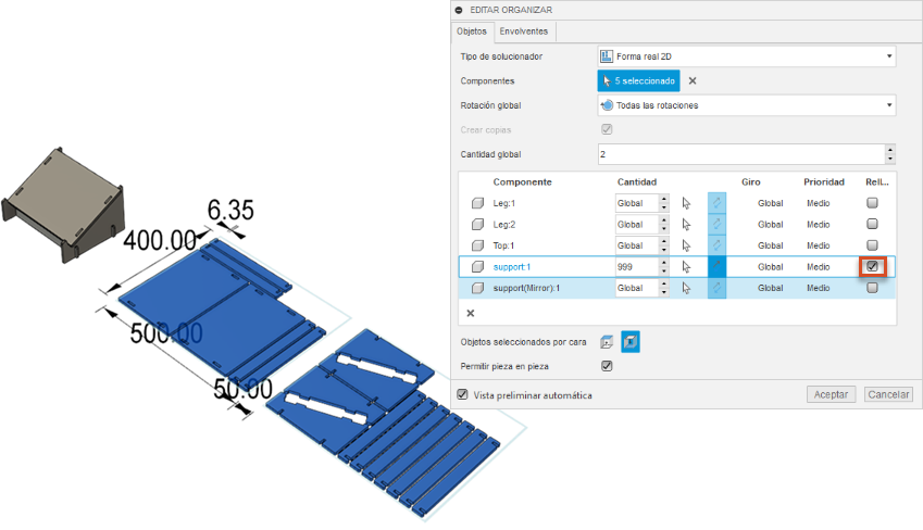

Para definir un componente como relleno, en la tabla de selección de la ficha Objetos, active la casilla de verificación Relleno en la fila del componente.
ejemplo de rellenos
En este ejemplo, uno de los soportes se ha seleccionado como relleno.
Nota: Al definir un componente como carga, la cantidad de componentes se establece automáticamente en 999. Puede anular este valor introduciendo el valor deseado en el cuadro Cantidad del componente. Cuando se desactiva la casilla de verificación Relleno de un componente, la cantidad del componente vuelve a ser Global.
