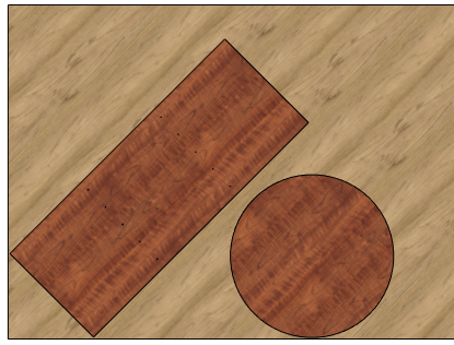

En la imagen siguiente, la dirección de la veta en los componentes es de 0 grados, pero la dirección de la veta en el envolvente es de 45 grados. Los componentes se alinean inicialmente con el eje X del envolvente. La orientación de los componentes debe cambiar 45 grados en sentido contrario a las agujas del reloj para que coincida con la veta del envolvente.
dirección de la veta inicial

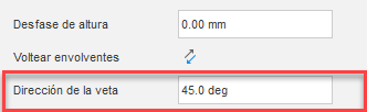

En el cuadro de diálogo Organización avanzada, en la ficha Envolventes, cambie la dirección de la veta.
Cuadro de diálogo Organización avanzada: dirección de la veta

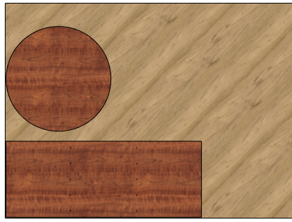

Si se introduce una dirección de veta de 45 grados, se obtiene la orientación correcta: la veta de los componentes será la misma que la del envolvente.
dirección de la veta de los componentes y los envolventes alineada
