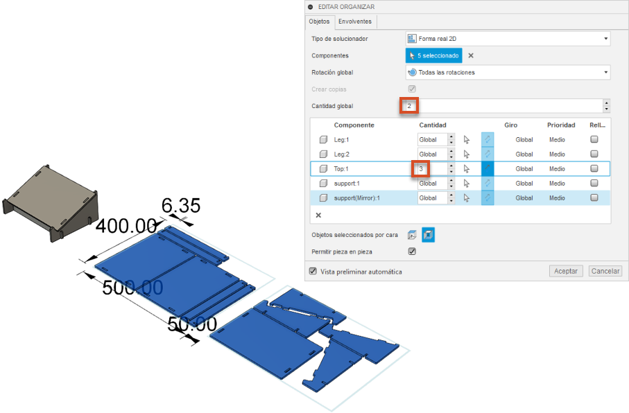

En la ficha Objetos del cuadro de diálogo Organizar, puede especificar una Cantidad global para definir el número de copias del modelo que desea organizar.
Por defecto, todos los objetos del conjunto de selección tienen su cantidad establecida en Global. Si necesita definir una cantidad diferente para un componente concreto dentro del conjunto de selección, puede utilizar un parámetro de Cantidad local.
Para definir una cantidad local, introduzca el valor deseado en la tabla de selección.
cantidad global y local
Si bien la calidad global se establece en 2, la cantidad del componente superior se ha establecido en 3.
