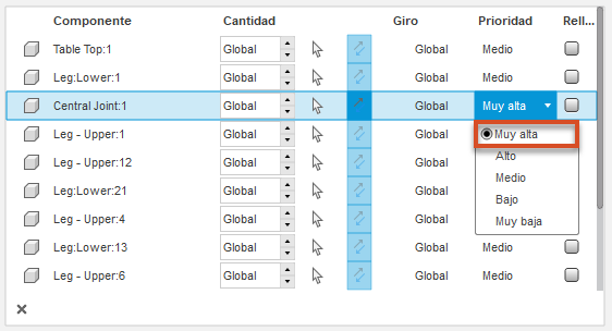

Edite los valores de prioridad de los componentes en la ficha Objetos del cuadro de diálogo Organizar para dar preferencia a algunos componentes sobre otros en el orden de disposición.
configuración de prioridad
Cuando se activa una disposición parcial mediante la selección de las opciones Permitir disposición parcial y Limitar envolventes en la ficha Envolventes, los componentes con valores de prioridad más altos tienen más posibilidades de incluirse en la disposición. Los componentes de prioridad alta también se asignan a los envolventes con un número inferior.
Los valores de prioridad pueden oscilar entre Muy baja y Muy alta. Por defecto, todos los componentes tienen el valor de Prioridad establecido en Media.

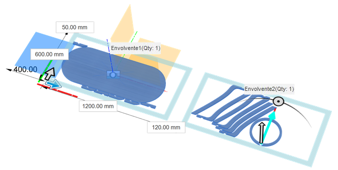

En el siguiente ejemplo, todos los componentes tienen inicialmente el mismo valor de prioridad en Media. La tabla superior, como el mayor de todos los elementos seleccionados, ocupa la mayor parte del espacio en Envolvente1.
todos los componentes tienen una prioridad media

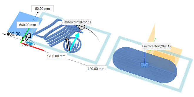

Con la prioridad del componente Unión central en forma de anillo ahora establecida en Muy alta, la disposición cambia para adaptarse a la nueva configuración.
la unión central tiene la prioridad más alta
