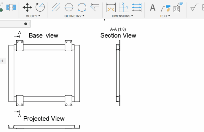

Dividir una vista
Aprenda a dividir una vista en un plano en el espacio de trabajo Dibujo en Fusion.
  1. Seleccione Crear > Vista de corte icono de vista de corte.
    Se abrirá el cuadro de diálogo Vista de corte.
  2. Haga clic en la vista que desea dividir.
  3. En el cuadro de diálogo de Vista de corte, seleccione la Orientación del corte.
    • Horizontal
    • Vertical
      Nota: la Orientación se selecciona automáticamente en función de la longitud/altura de la vista.
  4. Seleccione el punto inicial. Una línea indica dónde comenzará la división.
  5. Seleccione el punto final. Una línea indica dónde terminará la división.
  6. (Opcional) Introduzca una distancia de separación entre las dos secciones que quedan.
  7. (Opcional) Repita el flujo de trabajo para crear varias divisiones.
  8. Seleccione Aceptar.
La vista seleccionada se muestra con una sección que falta entre los puntos inicial y final especificados. Las líneas de división más largas muestran más símbolos de división.
