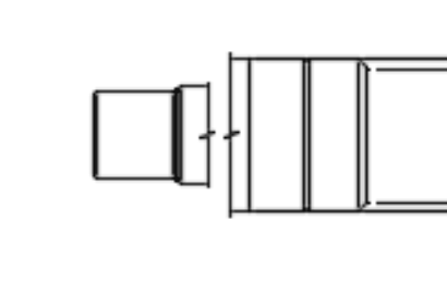

Arrastrar las líneas de corte
Arrastre cualquiera de las líneas de división a una nueva ubicación en la vista. El corte se actualiza cuando suelta el botón del ratón.
Arrastre una línea de corte sobre la línea de corte opuesta y más allá de ella para mostrar una mayor parte de la vista.
Sugerencia:
para mejorar la visibilidad, haga clic en la línea de corte y arrastre los pinzamientos de línea de corte para alargar la línea de corte.
sugerencia de vista de corte
