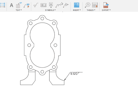

En el espacio de trabajo Dibujo de Fusion, puede utilizar las herramientas del panel Símbolos de la barra de herramientas para añadir símbolos GD&T a planos de un dibujo a medida que se documenta el diseño.
Puede utilizar las siguientes herramientas para añadir símbolos GD&T a un plano:
La herramienta Acabado superficial enlaza las texturas de superficie a objetos, cotas existentes o símbolos de rectángulo de tolerancia existentes.
La herramienta rectángulo de control de tolerancia crea un marco rectangular que se divide en dos o más secciones. Se puede enlazar a notas, cotas lineales, de diámetro, de radio y angulares, y al texto de estas anotaciones.

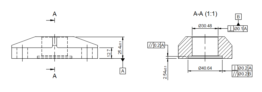

Para añadir tolerancias geométricas a un dibujo, puede generar rectángulos de tolerancia, identificadores de referencia y acabados superficiales, y enlazarlos a un objeto. Después de crear un símbolo GD&T, permanece asociado al objeto asignado.
La norma de dibujo (ASME o ISO) define el comportamiento y las características de cada símbolo. Especifique la norma de dibujo antes de crear el dibujo. Algunas propiedades y características de los símbolos, incluidos los caracteres especiales que se muestran en la paleta Símbolo, se definen mediante la norma de dibujo en uso.
Puede enlazar rectángulos de tolerancia a componentes del modelo y a cotas existentes. Las ID de referencia y los acabados superficiales se pueden asociar a componentes, cotas y rectángulos de tolerancia.
