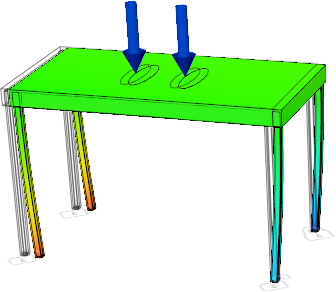

Cuando un objeto es muy largo en comparación con su área de sección transversal, se vuelve inestable con una carga de compresión. Un factor de carga de pandeo inferior a uno significa que se producirá pandeo bajo esa carga.
En este aprendizaje, utilizará un análisis de pandeo estructural para identificar si puede eliminar la probabilidad de pandeo en una mesa de plástico, sin tener que rediseñar el modelo, simplemente cambiando el material de plástico. Puede comparar los resultados de pandeo de dos materiales diferentes, de modo que pueda practicar la interpretación de los resultados.

Resultado de desplazamiento modal total de una tabla de plástico.
