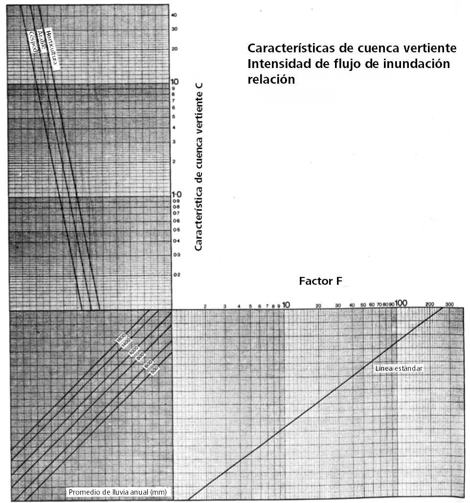

F: Número derivado de un proceso de consulta descrito a continuación:
Característica de cuenca vertiente C
Este dato se utiliza junto con el tipo de cultivo seleccionado y la lluvia anual media para determinar la imagen en el gráfico siguiente:
La imagen anterior se ha copiado del libro de referencia 345 de ADAS "The design of field drainage pipe systems".

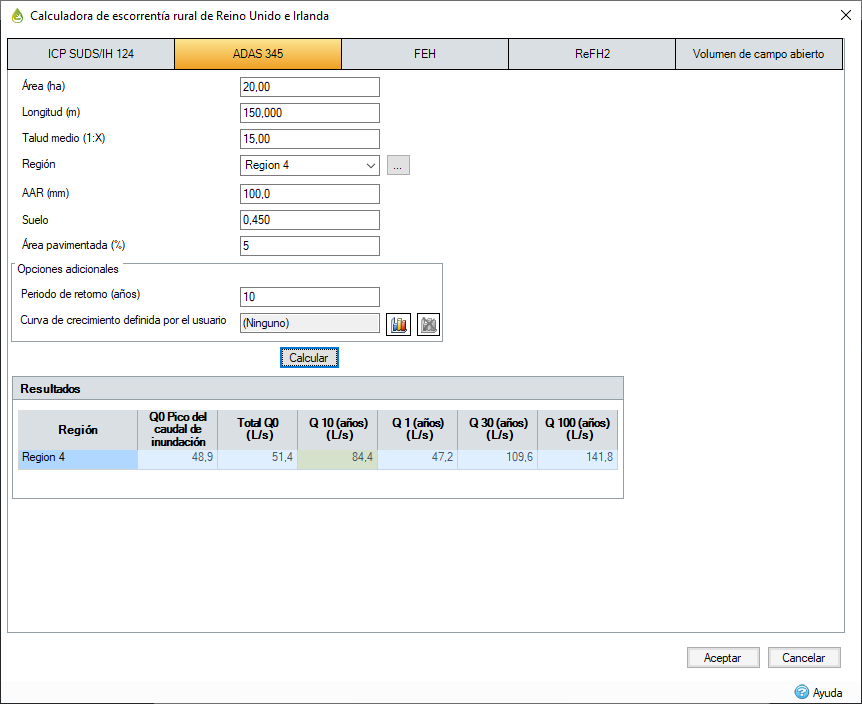

Variables de entrada
Área: área de cuenca vertiente.
Longitud: longitud máxima de la cuenca vertiente.
Talud medio: talud medio de la cuenca vertiente (altura/longitud).
Región: número de región de la cuenca vertiente según la figura I.2.4 de FSR. Se puede seleccionar en el Selector de región.
AAR: promedio de lluvias.
Tipo de suelo: determine el factor de tipo de suelo ST.
Clase de permeabilidad
St
Muy lenta
1
De lenta a moderada
0,8
Moderada
0,5
Muy rápida
0,1
* Hay más información disponible en la referencia anterior.
Área pavimentada: porcentaje pavimentado pero no superior al 10 %.
Opciones adicionales
Período de retorno: período de retorno de la lluvia entre 1 y 1000 años.
Nota: El período de retorno se bloquea si se accede desde la auditoría de velocidad de descarga del Informe de auditoría, ya que el período de retorno viene determinado por la auditoría.
Curva de crecimiento: haga clic en el icono Detalles de curva de crecimiento para abrir el Editor de curvas de crecimiento.
Variables de salida
Q0: pico del caudal de inundación durante un período de retorno de 2 años.
Q total: pico del caudal de inundación, incluida el área pavimentada, para un período de retorno de 2 años.
