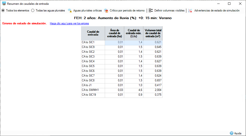

Los Resultados del resumen de caudal de entrada muestran un resumen de cómo se realiza cada caudal de entrada en la fase actual.
Para las fases que contienen solo el caudal base o el hidrograma de entrada, el filtrado no estará disponible.
Cuando se selecciona el botón de opción Todos los elementos, el resumen muestra las velocidades de caudal máximas que entran y salen junto con los detalles de los volúmenes para cada Caudal de entrada en la fase de aguas pluviales/evento actual, tal como se resalta en el selector de aguas pluviales en la barra de estado. El menú desplegable Seleccionar filtro filtra los resultados para mostrar Todos los elementos o una Ruta de caudal seleccionada.
Cuando se selecciona el botón de opción Todas las aguas pluviales, el resumen muestra las velocidades de caudal máximas de entrada y salida de los Flujos de entrada seleccionados en el menú desplegable Seleccionar elemento, junto con los detalles de los volúmenes de cada uno de los eventos de aguas pluviales que se ejecutan. Esto es especialmente útil cuando se selecciona Lluvia con varias aguas pluviales en los Criterios de análisis.

Los campos se pueden activar o desactivar mediante el formulario Preferencias de hoja de cálculo al que se accede desde la barra de herramientas situada en la parte superior del formulario. Se muestra el conjunto completo de columnas disponibles, que se pueden activar o desactivar mediante las casillas de verificación. Estos parámetros se recordarán entre sesiones.
Si los resultados del análisis muestran problemas para las aguas pluviales actuales, o alguna de las aguas pluviales o todas muestran el estado Crítico, se mostrará un mensaje en la parte superior del formulario. Puede encontrar más información en la sección Estado de simulación.
Además, se puede hacer clic en el hipervínculo de la advertencia de estado de la simulación para mostrar las Advertencias de estado de simulación de la fase actual.
Caudal de entrada: el nombre del elemento de caudal de entrada.
Área de caudal de entrada: el área del caudal de entrada para el evento de lluvia seleccionado o mostrado, que se deja en blanco para hidrogramas y caudales base.
Caudal de entrada máximo: el caudal de entrada máximo alcanzado para el evento de lluvia seleccionado o mostrado.
Volumen total de caudal de entrada: volumen total generado por el caudal de entrada para el evento de lluvia seleccionado o mostrado.
