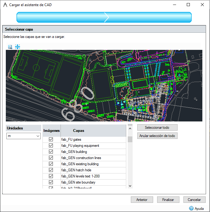

Seleccionar capa
Este paso permite que las capas del archivo CAD se desactiven antes de cargarlo, así como configurar las unidades del archivo, proporcionar una imagen de vista preliminar del archivo y opciones adicionales al cargar datos de superficie.

Imagen de vista preliminar
La imagen de vista preliminar mostrará las capas del archivo CAD que están seleccionadas en la rejilla de capas. La vista se puede mover haciendo clic y arrastrando con el botón izquierdo o central del ratón. La vista se puede ampliar y reducir con la rueda de desplazamiento. El tamaño de la imagen de vista preliminar se puede cambiar haciendo clic con el botón izquierdo y arrastrando el borde inferior.

Rejilla de capas
La rejilla se utiliza para seleccionar las capas que se muestran en la imagen de vista preliminar y, por tanto, se incorporan al diseño después de hacer clic en Finalizar.
Áreas/Imágenes/Datos de superficie: esta es la primera columna de la rejilla. El encabezado de esta columna depende de en qué se esté cargando el archivo CAD. Las casillas de verificación de esta columna determinan si una capa aparecerá en la carga de la imagen de vista preliminar.
Capas: los nombres de las capas del archivo CAD.
Si importa un archivo CAD exportado anteriormente desde InfoDrainage, es posible que vea una capa denominada XPS_StormwaterControlChambers. Esta capa contiene todos los subcontornos de cámara internos y no se debe utilizar para importar controles de aguas pluviales ni flujos de entrada. Los contornos completos de todos los controles de aguas pluviales se encuentran en la capa XPS_StormwaterControl.
Seleccionar/Anular selección
Al hacer clic en el botón Seleccionar todo, se seleccionarán todas las capas de la tabla y, por el contrario, Anular selección anula la selección.

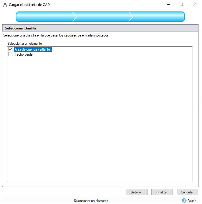

Cuando se utiliza el Asistente de carga de CAD para cargar áreas de controles de aguas pluviales, caudales de entrada o usos del suelo, aparecerá un tercer paso en el asistente. Este paso permite seleccionar una plantilla en la que basar las áreas importadas.
Al cargar uniones, el tercer paso del asistente permitirá la selección de una plantilla en la que basar las uniones importadas.
Al cargar conexiones, el tercer paso del asistente permitirá la selección de una plantilla en la que basar las conexiones importadas. Un cuarto paso permitirá la selección de una plantilla para basar las uniones creadas para admitir los puntos finales de la conexión.
Al cargar redes de tuberías, se realizarán pasos para seleccionar tanto el tipo de unión como el tipo de conexión en los que basar los elementos importados.
Al cargar los tipos de suelo, se omite esta sección. Los tipos de suelo no tienen plantillas de objetos.
