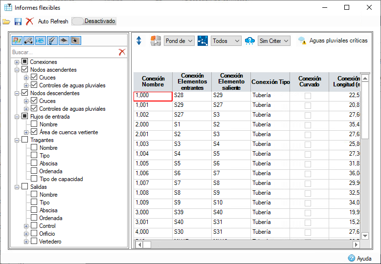

Informes flexibles
La generación de informes flexibles permite la extracción flexible de propiedades asociadas con tuberías, estructuras, subcuencas vertientes y controles de aguas pluviales. Puede combinar todas estas propiedades en función de la conectividad para generar informes que satisfagan los distintos requisitos de aprobación.
Nota: Debe ejecutar los cálculos racionales (o el asistente de diseño) y simular la red para mostrar todos los resultados; de lo contrario, no podrá acceder a estos atributos.
Los elementos del diseño que no estén asociados con la conexión no se incluirán en la generación de informes flexibles.
Se puede acceder a la generación de informes flexibles mediante el menú Archivo.
Barra de herramientas
Están disponibles las siguientes opciones:
Cargar plantilla: carga una configuración de informe.
Guardar plantilla: guarda la configuración actual del informe.
Borrar todo: anula la selección de todos los elementos de la vista de selector y elimina todas las columnas de la vista de rejilla.
Actualización automática: genera automáticamente la tabla de informes flexibles cuando se seleccionan propiedades. Con modelos de mayor tamaño, se recomienda desactivar esta opción. La tabla se actualizará cuando la alternancia vuelva a estar "activada".

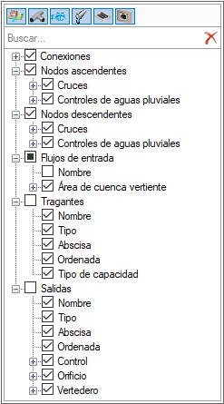

Vista de selector
La finalidad principal de la vista de selector es seleccionar los elementos y las columnas que estarán visibles en la vista de rejilla. La vista de selector se puede contraer deslizándose a la izquierda o haciendo clic en el separador entre la vista de selector y la vista de rejilla.
Selector de elementos
El selector de elementos permite controlar la visibilidad de los distintos tipos de elementos (Flujos de entrada, Uniones, Controles de aguas pluviales, Conexiones, Tragantes y Salidas) y sus columnas asociadas en la rejilla. También controla las propiedades de los elementos que se muestran en el árbol de propiedades.
Los resultados están disponibles en cada uno de los elementos si se ha realizado un análisis. Esto permite que se muestre la misma información de resumen para cada elemento que los formularios generales de Resultados.
Barra de búsqueda
La barra de búsqueda permite filtrar rápidamente los elementos que se muestran en el árbol de propiedades. Escriba uno o varios caracteres; se buscarán en todos los nombres de propiedad, en cualquier posición (al principio, en medio o al final de cualquier parte del nombre de una propiedad).
Árbol de propiedades
El selector de elementos permite administrar la visibilidad de los elementos y sus columnas asociadas en la rejilla. Las propiedades relacionadas con un elemento seleccionado se agrupan en una vista en árbol jerárquica y contraíble.

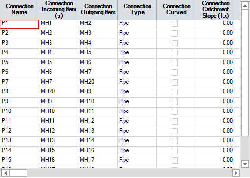

Vista de rejilla
Este es el componente en el que se muestran los objetos y sus propiedades. Las tablas son una vista multidimensional, refleja datos a los que se puede acceder desde el formulario del editor de cada elemento. Los datos se ordenan y jerarquizan para simplificar la exploración de los diferentes parámetros de los elementos disponibles en el diseño.
Clasificación de rejilla
Proporciona un mecanismo para ordenar la vista de rejilla. Puede seleccionar una columna y ordenar todo el informe por los valores de esa columna y siguiendo la ordenación seleccionada: ascendente o descendente.
