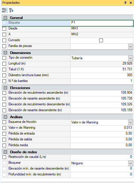

La vista Propiedades muestra los detalles del elemento seleccionado actualmente y permite cambiar los valores rápidamente sin necesidad de visitar un formulario de datos detallado.
Visualización de elementos
El cuadro de propiedades mostrará los detalles de los elementos seleccionados actualmente. Muestra los siguientes objetos:
Un elemento se puede seleccionar en el plano, la vista en árbol, las tablas o a través de su formulario de datos. Cuando se cambia la selección, la información asociada con los objetos se muestra en la tabla.  De igual forma, si la selección se desactiva, se mostrará "No se ha seleccionado nada" en lugar de la tabla.
Las modificaciones de los valores se completarán "en tiempo real", lo que significa que se aplicarán inmediatamente y se actualizarán en las otras vistas abiertas del software. Se creará un marcador de deshacer para permitir que el cambio se deshaga si es necesario.
Nota: El cuadro de propiedades no muestra tablas de información, como tragantes, salidas, capas, etc. Estos se pueden ver en los formularios de datos o tablas individuales.
