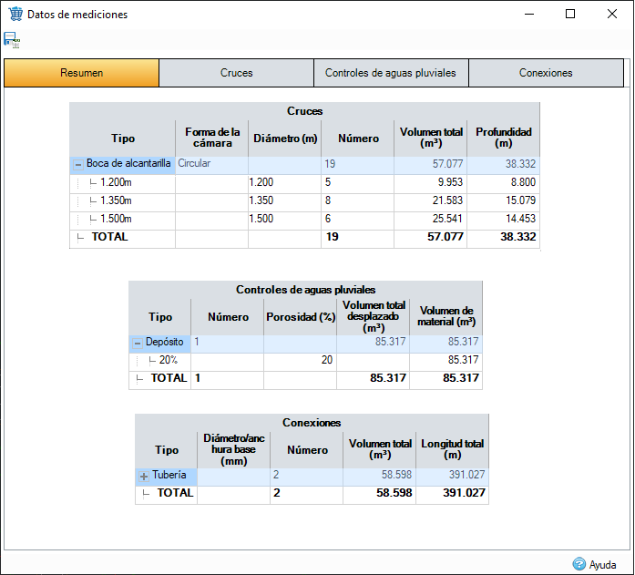

Ficha Resumen
La ficha Resumen muestra la tabla de resumen de cada una de las fichas de tipo de elemento. Consulte a continuación para obtener más información.

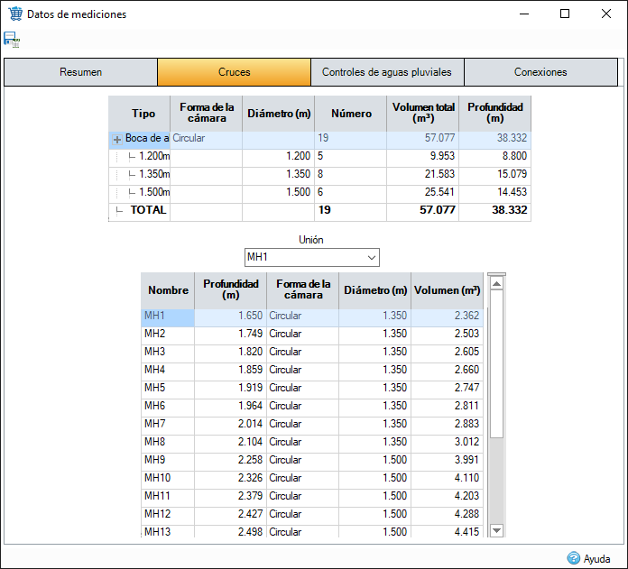

Ficha Uniones
Tabla de resumen
Para cada tamaño de Boca de alcantarilla se muestran el número total, el volumen y la profundidad.
Tabla de lista detallada
Se muestran todas las bocas de alcantarilla de la fase actual. La lista desplegable se puede utilizar para desplazarse rápidamente a una boca de alcantarilla de la tabla.
Nota: Unión simple no se incluyen en estos cálculos, ya que no tienen ninguna cota física.

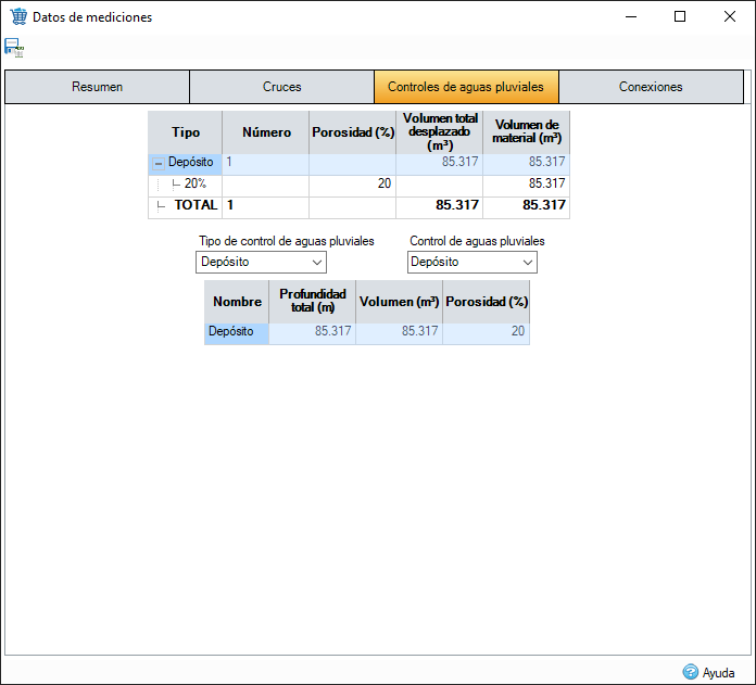

Ficha Controles de aguas pluviales
Nota: La ficha de control de aguas pluviales no está visible para una fase de saneamiento. Las fases de saneamiento no pueden contener controles de aguas pluviales.
Tabla de resumen
Para cada tipo de Control de aguas pluviales (SWC), se muestra el número total y el volumen de desmonte y terraplén.
Se muestran todos los controles de aguas pluviales (SWC) de la fase actual. La lista desplegable de tipos se puede utilizar para seleccionar el tipo de control de aguas pluviales que se mostrará en la tabla detallada. La lista desplegable de elementos se puede utilizar para desplazarse rápidamente a un control de aguas pluviales en la tabla.
Volúmenes
Se muestran dos volúmenes para los controles de aguas pluviales: Volumen total desplazado y Volumen de material.
El volumen desplazado es el volumen de suelo que se eliminará para dar cabida al control de aguas pluviales de acuerdo con las cotas dadas. Tenga en cuenta que si el control de aguas pluviales está hundido por debajo de la superficie, no se incluye el volumen entre la parte superior del SWC y la superficie.
Los volúmenes de material son los volúmenes de material que se deberán proporcionar para crear el control de aguas pluviales deseado.
Para una Biorretención, se muestra el volumen de material de cada capa de filtrado.
Para otros tipos, se muestra el volumen de material de los materiales de terraplén agrupados por porosidad.
El cálculo de volúmenes de material elimina el volumen interno de desagüe subterráneo, pero no tiene en cuenta el grosor de la tubería (ya que es desconocido).
Nota: Si un elemento tiene una porosidad del 100 %, el volumen de terraplén es 0 y, por tanto, no se muestra.

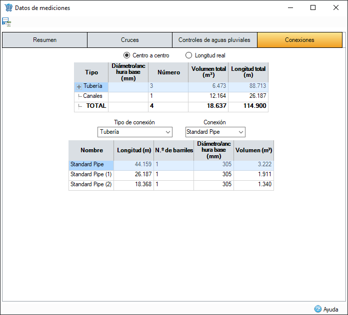

Ficha Conexiones
Tabla de resumen
Para cada tipo de Conexiones, se muestran el número total, el volumen y la longitud. Estos cálculos tienen en cuenta el número de barriles.
Todos los canales se agrupan y se muestran en una sola fila.
Se muestran todas las conexiones de la fase actual. La lista desplegable de tipos se puede utilizar para seleccionar el tipo de conexión que se mostrará en la tabla detallada. La lista desplegable de elementos se puede utilizar para desplazarse rápidamente a una conexión de la tabla.
Centro a centro/longitud real
Por defecto, la longitud de una conexión es de centro a centro (las longitudes se producen a medida que el usuario entra y va desde el centro de cada boca de alcantarilla hasta el centro de la siguiente). Si se ha calculado un desfase, la longitud de centro a centro se registrará desde el punto de intersección. En Longitud real, las longitudes se ajustan en función del punto de entrada en la boca de alcantarilla.
Nota: Los controles de aguas pluviales no se tienen en cuenta en el cálculo de longitud real.
