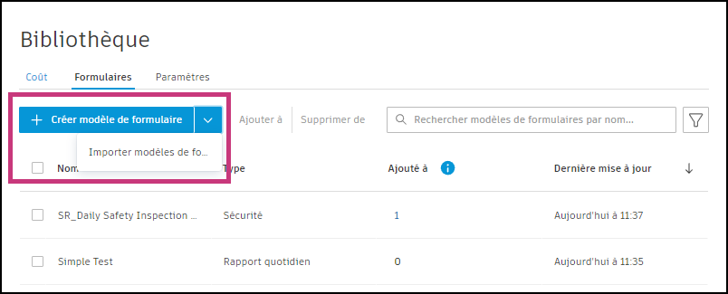

Dans Account Admin, cliquez sur Bibliothèque dans le volet de navigation de gauche.
Sélectionnez la carte Formulaires.
Cliquez sur Créer un modèle de formulaire pour ouvrir le générateur de modèles de formulaire ou cliquez sur la flèche et sélectionnez Importer des modèles de formulaire pour importer à partir de projets ou de modèles existants.

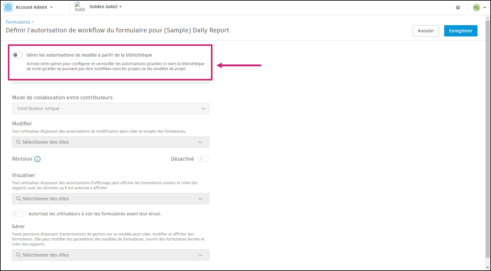

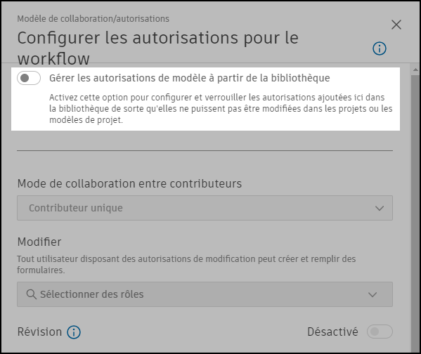

Dans la bibliothèque, vous pouvez activer la possibilité de gérer les autorisations d’un modèle de formulaire à partir de la bibliothèque. Lorsque ce paramètre est activé, les autorisations d’un modèle ne peuvent pas être modifiées par les équipes dans les projets qui y ont recours. Vous bénéficiez ainsi d’un meilleur contrôle sur la façon dont ces modèles sont utilisés par votre équipe.
Si vous ne souhaitez pas définir les autorisations à partir de la bibliothèque, après avoir cliqué sur Enregistrer sur le modèle, dans la fenêtre Configurer les autorisations pour le workflow, cliquez sur Enregistrer pour terminer le processus de création.
Si vous souhaitez définir les autorisations à partir de la bibliothèque, activez l’option Gérer les autorisations de modèle à partir de la bibliothèque.
Confirmez en cliquant sur Activer.
Sélectionnez le mode de collaboration des contributeurs, éditeurs, réviseurs, visualiseurs et gestionnaires comme vous le souhaitez.
Cliquez sur Enregistrer.

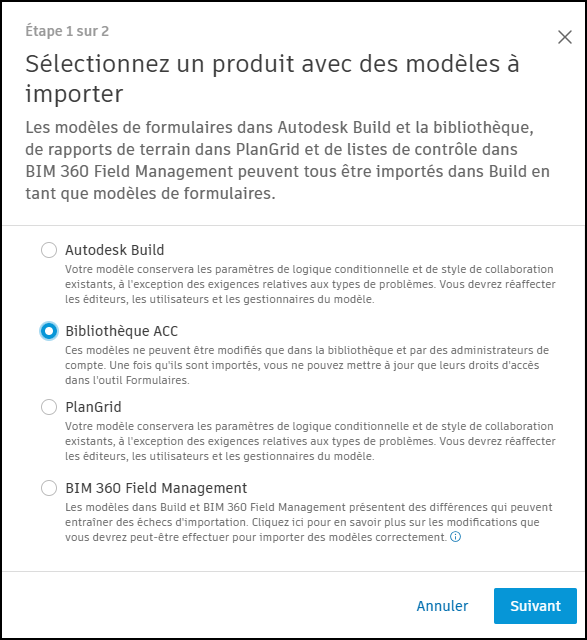

Importer des modèles de formulaires : lors de l’importation, vous devez d’abord sélectionner un projet ou modèle de projet Autodesk Construction Cloud. Vous pouvez ensuite choisir des modèles de formulaire dans ce projet ou modèle de projet.
pour importer des modèles depuis BIM 360 ou PlanGrid dans la bibliothèque, commencez par les importer dans un projet ou un modèle de projet dans Autodesk Construction Cloud. Une fois qu’ils se trouvent dans un projet ou un modèle de projet, vous pouvez suivre les étapes précédentes pour importer les modèles dans la bibliothèque.

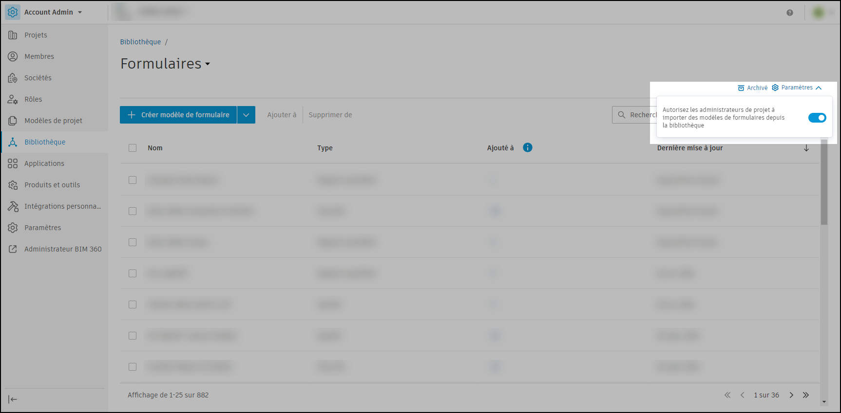

Les administrateurs de compte peuvent choisir d’autoriser les administrateurs de projet à extraire des modèles de formulaire de la bibliothèque.
Dans Account Admin, accédez à Formulaires dans la bibliothèque.
Cliquez sur Paramètres dans le coin supérieur droit.
Activez cette option pour permettre aux administrateurs de projet d’importer des modèles de formulaire à partir de la bibliothèque.

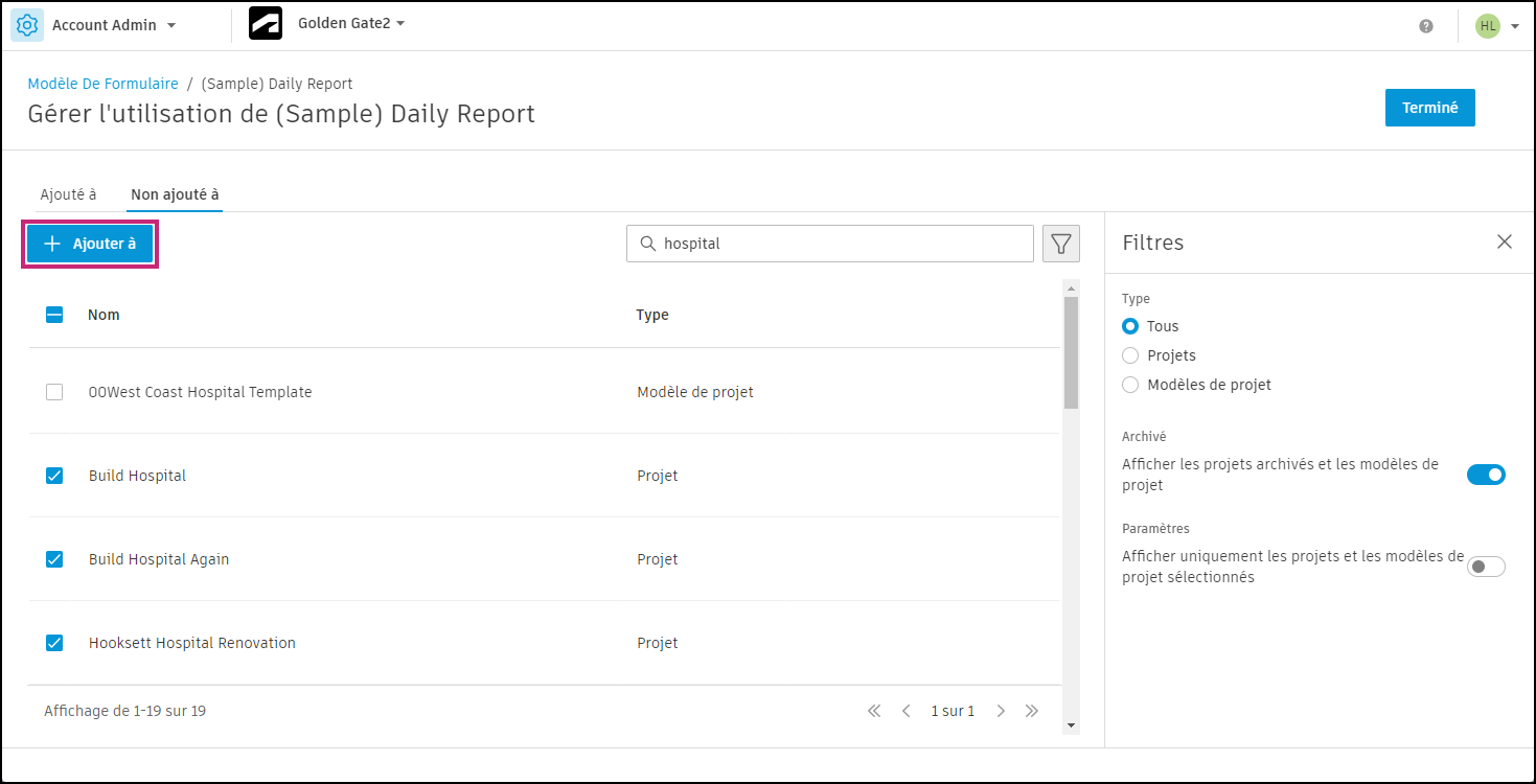

Dans l’onglet Formulaires, cliquez sur le modèle de formulaire et, dans le panneau qui s’affiche à droite, cliquez sur Ajouter à.
Vous accédez alors à la page Gérer l’utilisation et, par défaut, à l’onglet Non ajouté à. Cette page affiche une liste des projets et des modèles de projet auxquels le modèle de formulaire n’a pas été ajouté. Vous pouvez effectuer les actions suivantes :
Sélectionnez les projets et les modèles auxquels vous souhaitez ajouter le modèle de formulaire.
Cliquez sur Ajouter à.
Une fenêtre modale de confirmation affiche alors les projets ou les modèles de projet que vous avez sélectionnés pour y ajouter le modèle de formulaire. Pour confirmer, cliquez sur Ajouter.
La page Gérer l’utilisation s’affiche de nouveau. Un message de traitement s’affiche dans la colonne Statut pour les projets et les modèles de projet sélectionnés.
Si vous restez sur la page, une bannière de réussite s’affiche une fois le processus terminé. Cliquez sur Terminé.

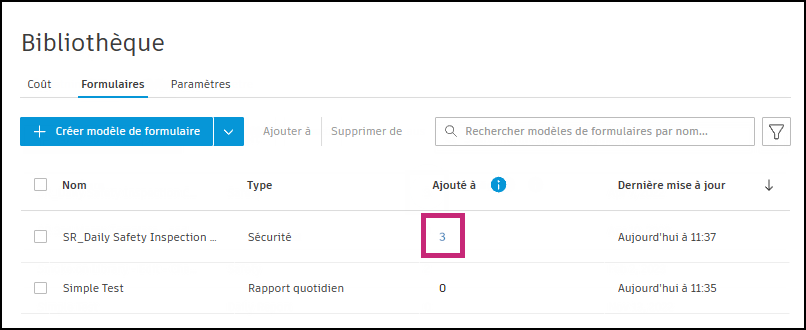

Même si vous quittez la page Gérer l’utilisation, vous serez averti de la fin du processus. Un indicateur de progression s’affiche également sur la page Formulaires, dans la ligne du modèle de formulaire choisi et dans la colonne Ajouté à.
La colonne Ajouté à de l’onglet Formulaires affiche désormais le nombre de projets ou de modèles de projet auxquels le modèle de formulaire a été ajouté.

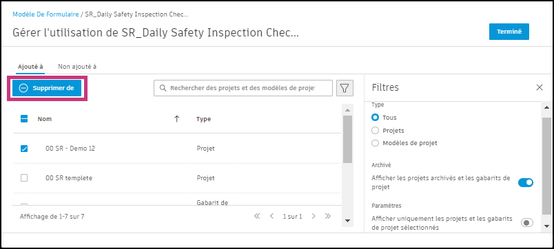

Dans Account Admin, accédez à l’onglet Formulaires de l’outil Bibliothèque.
Cliquez sur le numéro affiché dans la colonne Ajouté à.
Effectuez les sélections appropriées et cliquez sur Supprimer de.
Une fenêtre modale de confirmation affiche alors les projets ou les modèles de projet que vous avez sélectionnés pour y supprimer le modèle de formulaire. Pour confirmer la suppression, cliquez sur Supprimer.
Si vous restez sur la page, une bannière de réussite s’affiche une fois la suppression terminée. Cliquez sur Terminé.
pour sélectionner Supprimer de ou Archiver. Si aucun projet ou modèle de projet n’est ajouté au modèle de formulaire, l’action Archiver n’est pas disponible, mais l’option Supprimer de l’est.

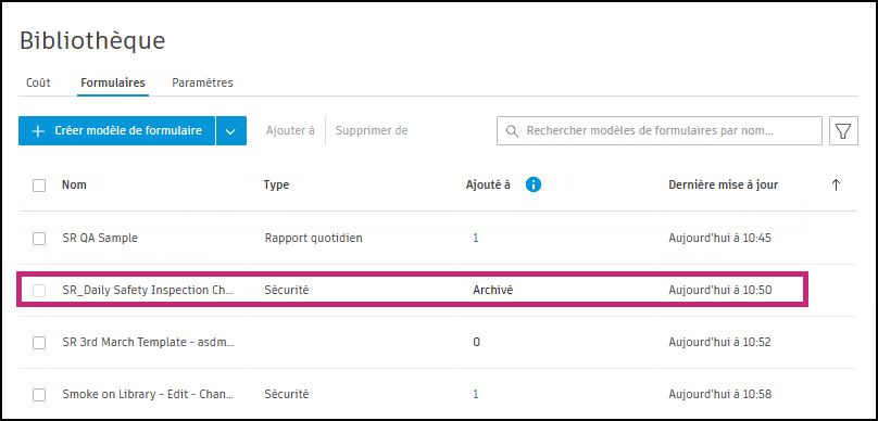

Dans la bibliothèque, choisissez le modèle de formulaire à archiver depuis l’onglet Formulaires.
Dans le panneau qui s’affiche, cliquez sur le menu Plus et choisissez Archiver dans la liste déroulante.
Cliquez sur Archiver dans la fenêtre contextuelle.
Le modèle de formulaire figure toujours dans la colonne Ajouté à, mais il apparaît comme étant Archivé. Lorsque des modèles sont archivés au niveau du modèle de formulaire, ils le sont aussi dans tous les projets dans lesquels ils existent.

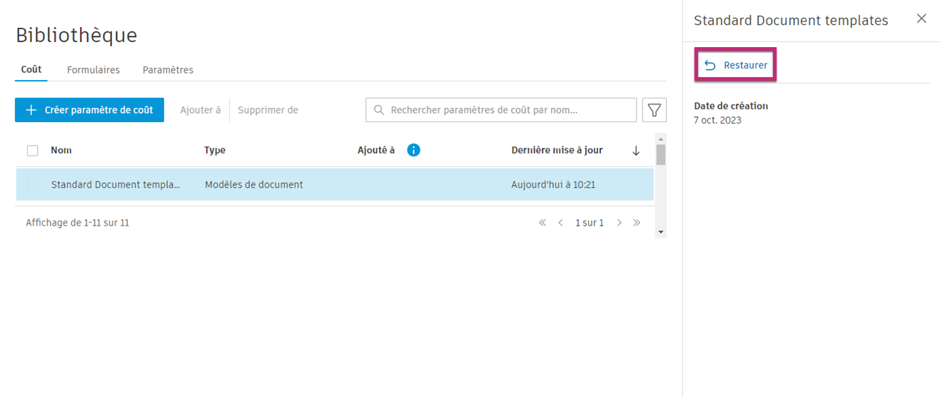

Vous pouvez restaurer les modèles de formulaire archivés. Pour ce faire, sélectionnez un modèle de formulaire et, dans le panneau de droite, cliquez sur Restaurer.
Cliquez sur Restaurer. Ce modèle de formulaire est rajouté à tous les projets dans lesquels il se trouvait précédemment.

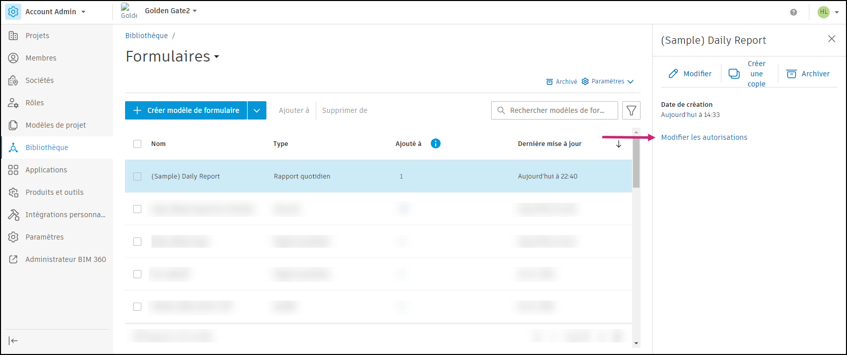

Vous pouvez modifier n’importe quel modèle de formulaire de sorte à gérer ses autorisations depuis la bibliothèque. Pour ce faire :
Sélectionnez un modèle de formulaire dans Formulaires, sous Bibliothèque.
Dans le panneau déroulant, cliquez sur Modifier les autorisations.
Activez l’option Gérer les autorisations de modèle à partir de la bibliothèque.
Sélectionnez le mode de collaboration des contributeurs, éditeurs, réviseurs, visualiseurs et gestionnaires comme vous le souhaitez. Vous pouvez consulter les différents types de modes dans la section Modèles de formulaires collaboratifs et les niveaux d’autorisation dans États et autorisations des formulaires.
Confirmez en cliquant sur Enregistrer et mettre à jour.

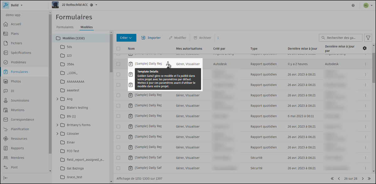

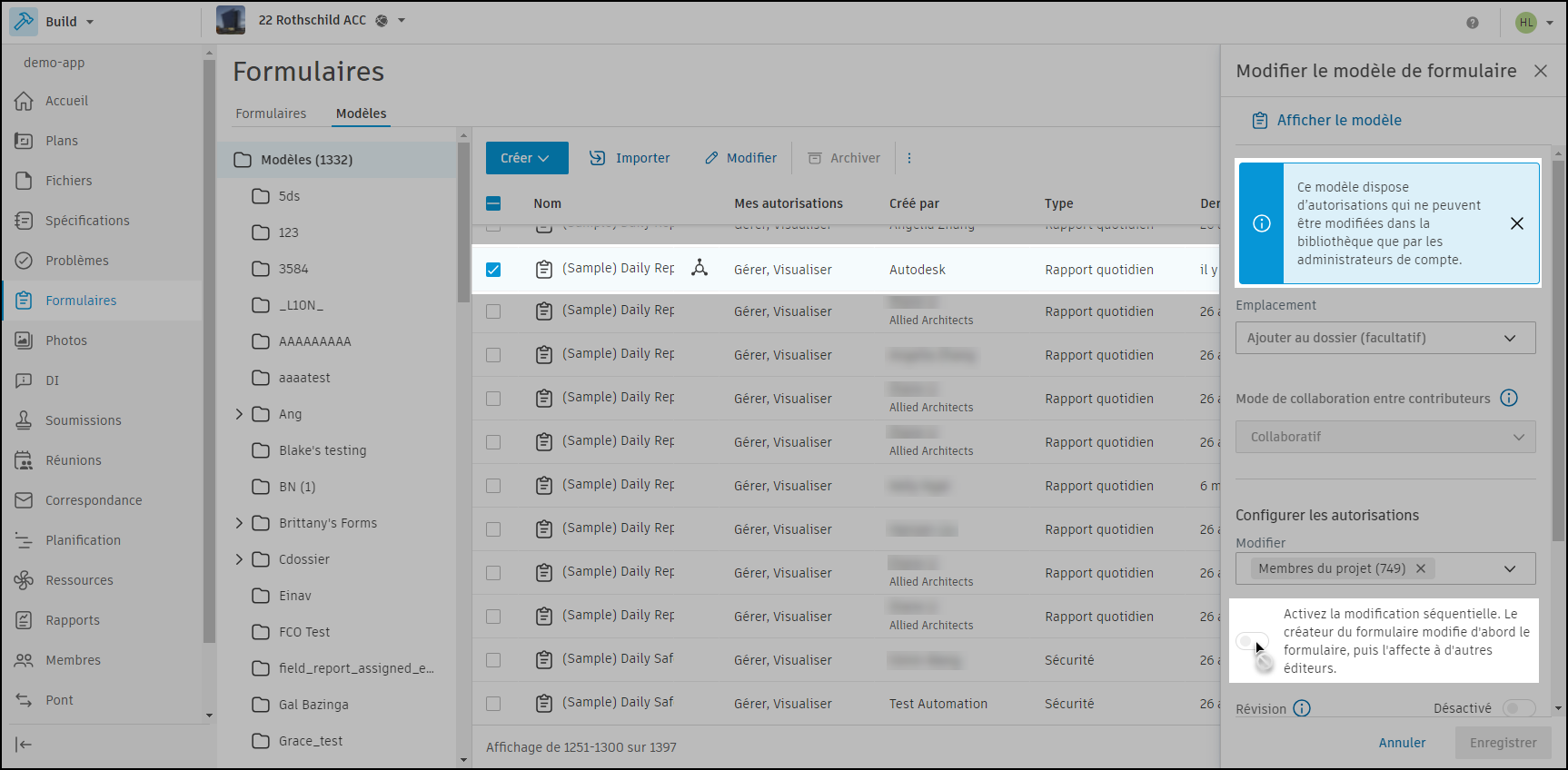

Dans les projets Autodesk Build, les administrateurs peuvent rechercher des modèles de formulaire dans l’onglet Modèles de l’outil Formulaires.
Les modèles de formulaire issus de la bibliothèque peuvent être importés dans n’importe quel projet. En savoir plus
Une icône
s’affiche à côté du nom de tous les modèles de formulaire issus de la bibliothèque. Si vous passez la souris sur l’icône, une astuce s’affiche pour vous signaler que le modèle est géré par le compte et qu’il ne peut pas être modifié dans l’outil Formulaires.
Si les autorisations sont gérées depuis la bibliothèque, une bannière avertit votre équipe lorsqu’elle tente de les modifier. Les équipes peuvent ajouter des autorisations, notamment des éditeurs, des réviseurs ou des gestionnaires. Cependant, il leur est impossible de supprimer ou d’ajuster les paramètres que vous avez définis. Elles ne peuvent donc pas ajouter ou supprimer une étape de révision, ou donner aux visualiseurs la possibilité de voir les formulaires avant leur soumission.
