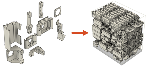

mjf additive Didacticiel fabrication additive MJF
Dans ce didacticiel, vous allez dupliquer et agencer des composants pour l’impression MJF (fusion multi-jet) additive à l’aide de Fusion, afin de garantir une utilisation efficace du volume de construction de l’imprimante.
