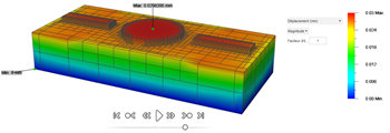

    Le maillage s’affiche dans la zone de dessin, dans la couleur correspondant au type de résultat sélectionné, qui est par défaut Déplacement.
    Exemple de maillage
Vous pouvez maintenant afficher et analyser les résultats à partir de la simulation de processus additif.
