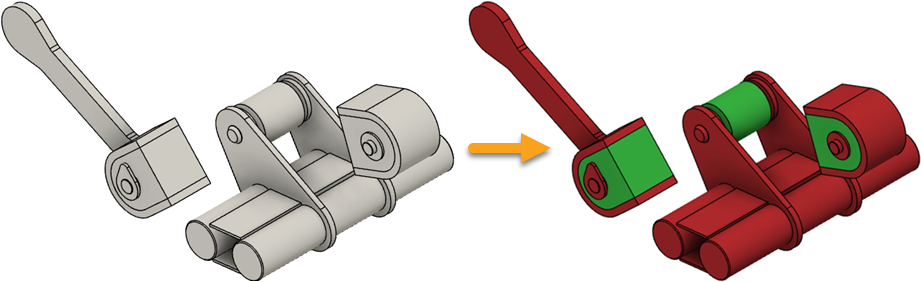

modèle de chargeur
Chargeur frontal ouvert (à gauche) et modèle avec les types de géométrie affectés (à droite).

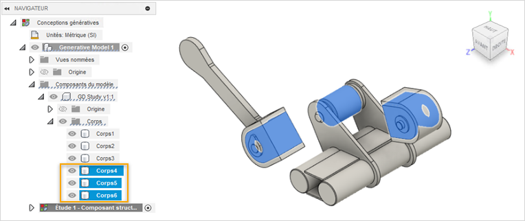

  1. Affectez une géométrie conservée aux composants créés dans Inventor.
    Remarque : la géométrie conservée est un type de géométrie que vous appliquez à un corps que vous souhaitez inclure dans la forme finale de votre conception. Dans notre exemple, ces corps (corps 4 à 6) sont les points de connexion. Nous devons donc les conserver pour pouvoir attacher la conception à d’autres objets du modèle. Pour plus d’informations, reportez-vous à la rubrique Géométrie conservée.
    1. Dans l’onglet Définir, cliquez sur Espace de conception > Géométrie conservée icône Géométrie conservée.
    2. Pour développer la liste des composants, dans le navigateur, sous Composants du modèle, développez Étude GD > Corps.
    3. Dans le navigateur, sélectionnez les corps mis en surbrillance en bleu (corps 4 à 6), comme illustré dans l’image suivante.
      navigateur - géométrie conservée
      Remarque : dans la zone de dessin, vous pouvez voir que ces composants sont également mis en surbrillance.

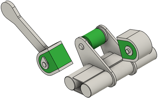

    4. Dans la boîte de dialogue Géométrie conservée, cliquez sur OK.
      Les corps s’affichent en vert dans la zone de dessin.
      géométrie conservée - vert

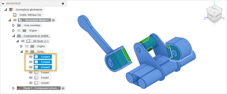

  2. Affectez une géométrie obstacle aux composants.
    Remarque : la géométrie obstacle est un type de géométrie que vous appliquez à un corps que vous souhaitez exclure de la forme finale de votre conception. Elle représente des espaces vides dans lesquels le matériau n'est pas créé lors de la génération des résultats. Dans notre exemple, ces régions (corps 1 à 3) doivent être exemptes du matériau en raison du mouvement de la pièce. Pour plus d’informations, reportez-vous à la rubrique Géométrie obstacle.
    1. Dans l’onglet Définir, cliquez sur Espace de conception > Géométrie obstacle icône Géométrie obstacle.
    3. Dans le navigateur, sélectionnez les corps mis en surbrillance en bleu (corps 1 à 3), comme illustré dans l’image suivante.
      navigateur - géométrie obstacle

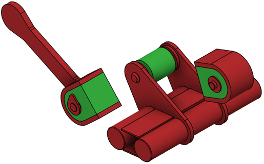

    4. Dans la boîte de dialogue Géométrie obstacle, cliquez sur OK.
      Les corps s’affichent en rouge dans la zone de dessin.
      géométrie obstacle - rouge
    5. Pour vérifier que 3 corps sont affectés en tant que géométries obstacles dans votre conception, dans le navigateur, sous Étude 1, développez Géométrie obstacle.
