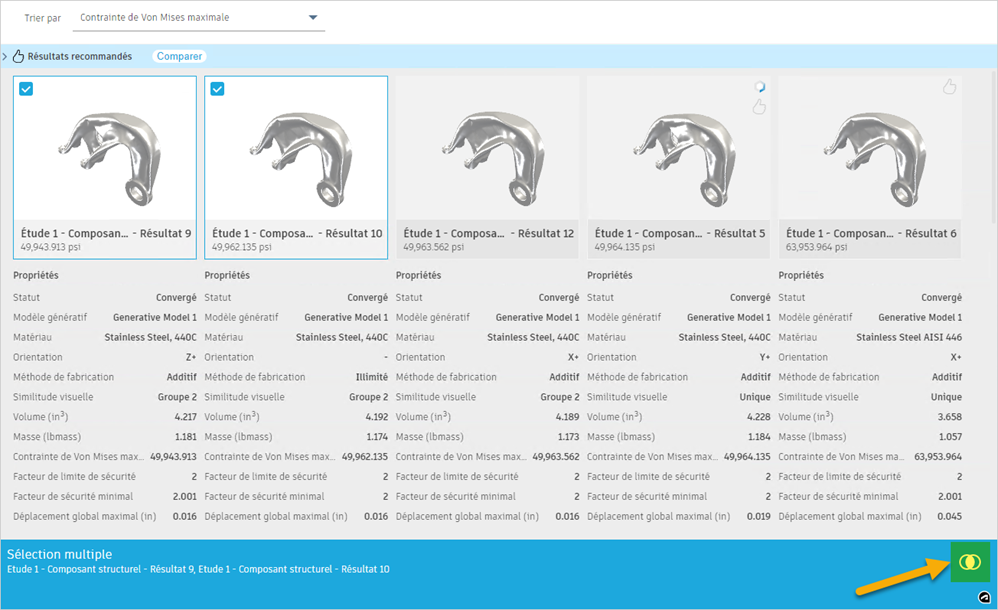

  1. Triez les résultats par Contrainte de Von Mises maximale dans la vue Propriétés.
    1. Pour activer la vue Propriétés, dans l’onglet Explorer, cliquez sur Affichage > Vue des propriétés icône Vue des propriétés.
    2. Pour trier les résultats, dans la liste Trier par, sélectionnez Contrainte de Von Mises maximale.
      vue de détail - trier par contrainte de von mises
  2. Sélectionnez les différents résultats à comparer.

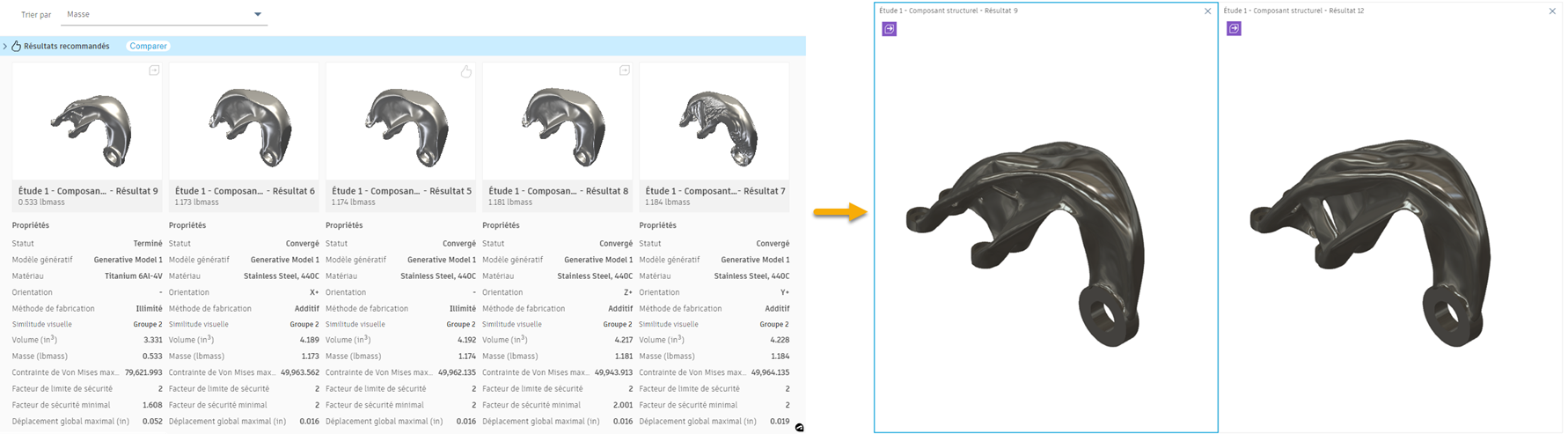

    1. Dans le coin supérieur gauche des miniatures, activez les cases à cocher pour les deux premiers résultats.
    2. Pour ouvrir les résultats sélectionnés dans la vue de comparaison, sur la carte Sélection multiple, cliquez sur icône Vue de comparaison.
      Remarque : dans la vue de comparaison, vous pouvez afficher jusqu’à quatre résultats simultanément.
      vue de détail - sélection multiple

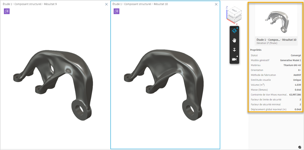

  3. Examinez plusieurs résultats dans la vue de comparaison.
    1. Dans la vue de comparaison, cliquez sur la deuxième vue.
      Une zone bleue s’affiche autour de la vue de résultat. En outre, la miniature et les propriétés de ce résultat s’affichent dans le volet Propriétés sur la droite.
      vue de détail - volet des propriétés
    2. Pour comparer les résultats, dans la barre d’outils Vue de résultat, sur la droite, utilisez les outils comme Orbite, Panoramique et Zoom.
      Conseil : les vues de résultat sont synchronisées et vous manipulez simultanément tous les résultats. Vous pouvez comparer tous les résultats dans les mêmes positions en utilisant le même outil.

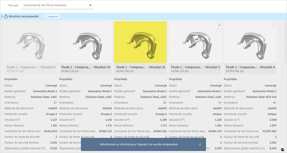

    5. Pour ajouter un autre résultat à comparer, dans l’onglet Vue de résultat, cliquez sur Comparer > Comparer icône Vue de comparaison.
    6. Pour ajouter un résultat à la vue de comparaison, dans la vue des propriétés, sélectionnez la miniature.
      vue de détail - comparaison - ajout
    7. Pour comparer le nouveau résultat au résultat précédemment sélectionné, dans la vue de comparaison, utilisez les outils de la barre d’outils Vue de résultat.
