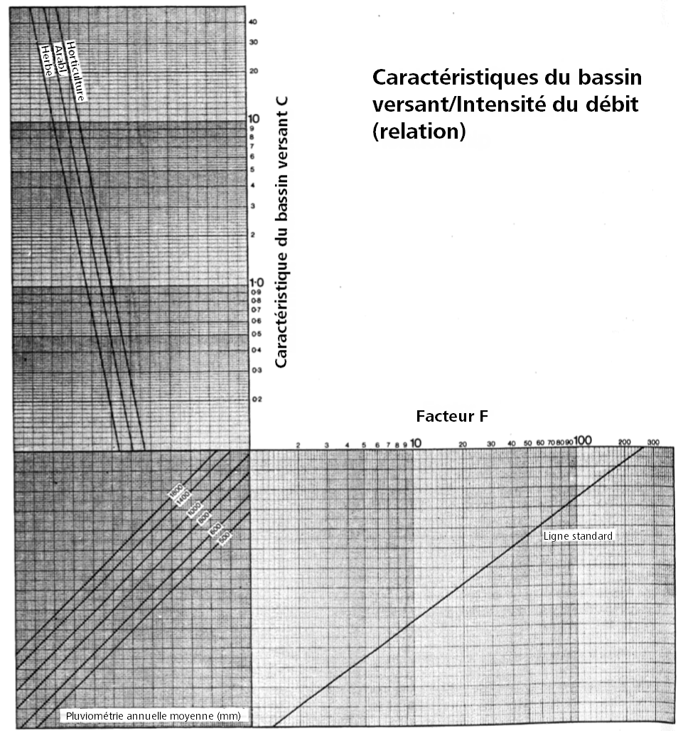

Caractéristique du bassin versant C
Cette valeur est ensuite combinée avec le type de culture sélectionné et la pluie moyenne annuelle pour déterminer l’image du graphique ci-dessous :
L’image ci-dessus a été copiée du manuel de référence ADAS 345, The Design of Field Drainage Pipe Systems.

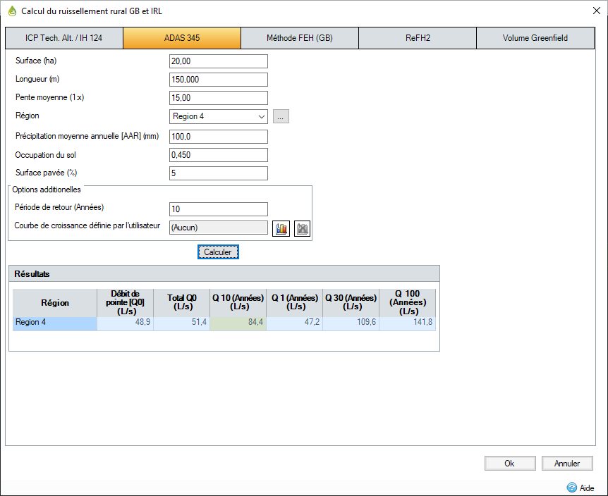

Variables d’entrée
Surface : aire du bassin versant.
Longueur : longueur maximale du bassin versant.
Pente moyenne : pente moyenne du bassin versant (hauteur/longueur).
Région : numéro de région du bassin versant, d’après la figure I.2.4 du FSR. Vous pouvez également sélectionner cette valeur à l’aide du sélecteur de région.
AAR : précipitations moyennes.
Type de sol : détermine le facteur de type de sol (ST – Soil Type).
Classe de perméabilité
ST
Infiltration très lente
1
Infiltration lente à modérée
0,8
Infiltration modérée
0,5
Infiltration très rapide
0,1
* Le document référencé ci-dessus fournit d’autres informations.
Surface pavée : pourcentage pavé mais ne dépassant pas 10 %.
Options supplémentaires
Période de retour : période de retour des pluies comprise entre 1 et 1 000 ans.
Remarque : La période de retour est verrouillée si vous y accédez à partir du taux de décharge d’audit dans le rapport d’audit, car la période de retour est déterminée par l’audit.
Courbe de croissance : cliquez sur l’icône de détails de la courbe de croissance pour ouvrir l’éditeur de la courbe de croissance.
Variables de sortie
Q0 : débit de pointe pour une période de retour de deux ans.
Total Q : débit de pointe, surface pavée comprise, pour une période de retour de deux ans.
