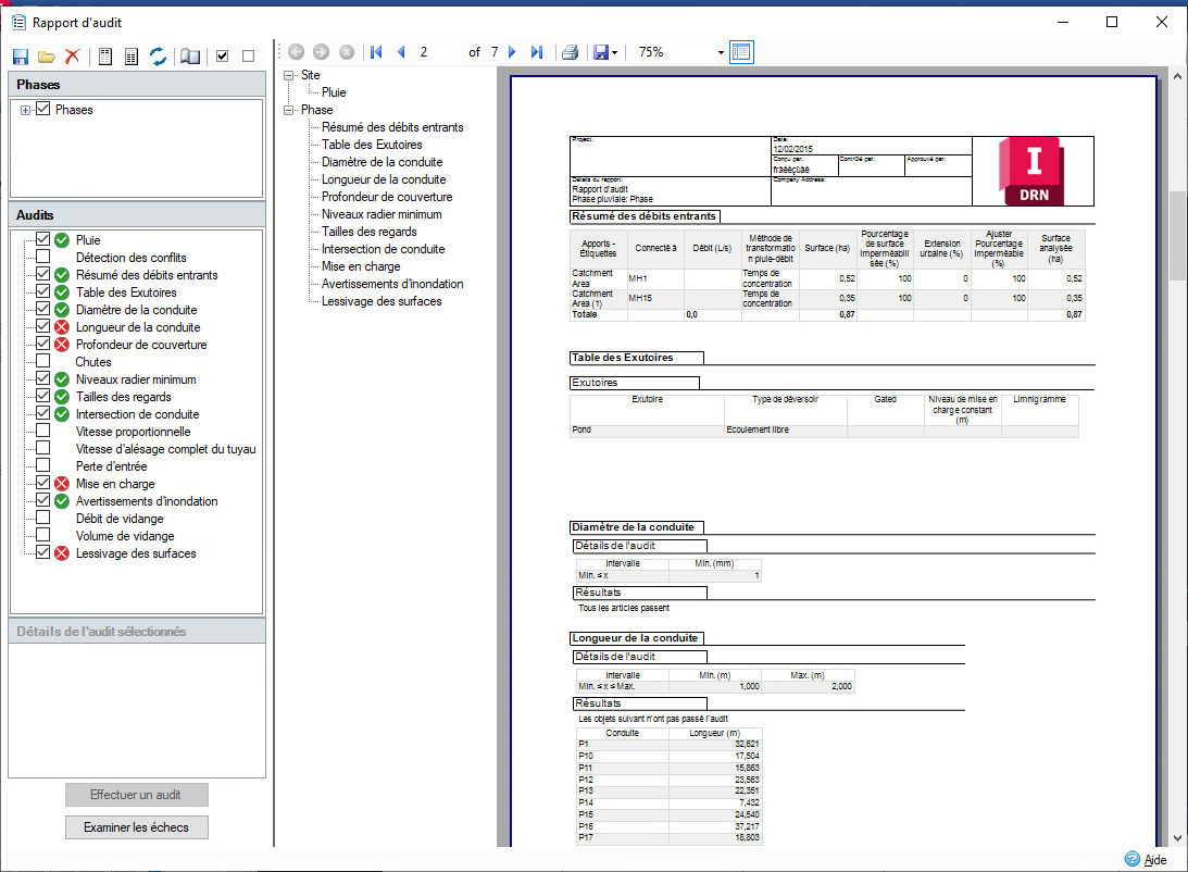

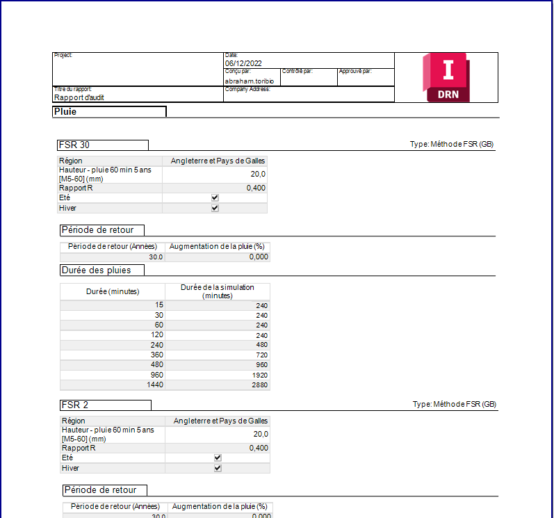

Le rapport d’audit permet de vérifier rapidement les propriétés de la conception par rapport aux critères, de détecter des erreurs ou de vérifier la conformité.
La barre d’outils de la boîte de dialogue Aperçu avant impression permet de modifier la mise en page et de sélectionner une imprimante, de parcourir et afficher des pages de sortie spécifiques, de modifier des vues et de rechercher du texte dans un document.
L’icône d’impression du rapport permet de sélectionner la taille de la page, l’orientation et les marges.
L’icône d’enregistrement permet d’exporter les rapports actuellement établis dans différents formats :
L’icône permettant de cliquer pour ouvrir/fermer la carte de document permet d’afficher ou de masquer la carte de document.
La barre d’outils du contrôle de la sélection permet de modifier les polices et les paramètres de page utilisés dans le rapport. Elle permet également d’enregistrer et de charger le rapport dans un fichier de rapport d’audit (*.idarx) et de l’effacer.
Enregistrer : permet d’enregistrer le rapport actuel au format *.idarx.
Ouvrir : permet de charger des rapports à partir d’un fichier *.idarx.
Effacer : permet de supprimer le rapport d’audit actuel.
Police de l’en-tête : permet d’ouvrir une boîte de dialogue pour modifier la police, le style de police, la taille du texte et le script.
Sélectionnez la police du rapport : permet d’ouvrir une boîte de dialogue permettant de modifier la police, le style de police, la taille du texte et le script du rapport d’audit.
Réinitialiser les politiques : permet de rétablir les valeurs par défaut de la police de l’en-tête et du rapport.
Modifier les paramètres de la page : permet d’ouvrir une boîte de dialogue permettant de modifier les paramètres de la page. Cette option est associée au paramètre de page locale de l’option d’impression de fichier.

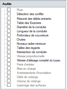

Sélectionner tous les audits : permet de sélectionner tous les audits dans la sélection d’audits.
Désélectionner tous les audits : permet de désélectionner tous les audits dans la sélection d’audits.
Sélectionnez les phases à auditer dans la liste des phases de votre modèle.

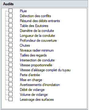

La section de sélection des audits permet de sélectionner les audits à inclure dans le rapport d’audit. En sélectionnant un audit dans cette section, vous affichez les détails de l’audit dans la section de détails de l’audit sélectionné.
Section de sélection des audits lorsque la phase Eaux Usées est sélectionnée :

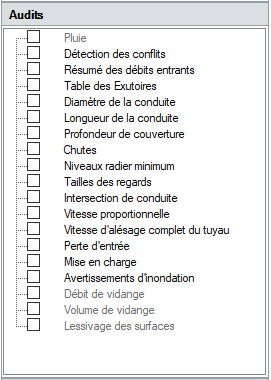

Lorsque les phases de temps sec sont le seul type de phase sélectionné, les audits suivants sont désactivés, car ils sont incompatibles avec le type de phase :
En outre, l’option de pluie est désactivée pour les audits Vitesse proportionnelle et Mise en charge.
Section de sélection des audits lorsque la phase Temps sec est sélectionnée :
Les audits suivants sont disponibles :

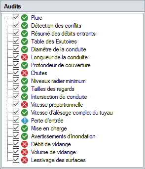

À l’issue de l’audit, le contrôle de sélection d’audit indique l’état de l’audit, à savoir Réussite ou Échec. Si l’audit valide toutes les phases sélectionnées, il est identifié par la mention Réussite. Si l’audit d’une seule phase échoue, il est identifié par la mention Échec. Si un audit sélectionné n’a pas été exécuté ou si des données ont été modifiées depuis l’audit précédent, il sera indiqué qu’il doit être réexécuté.

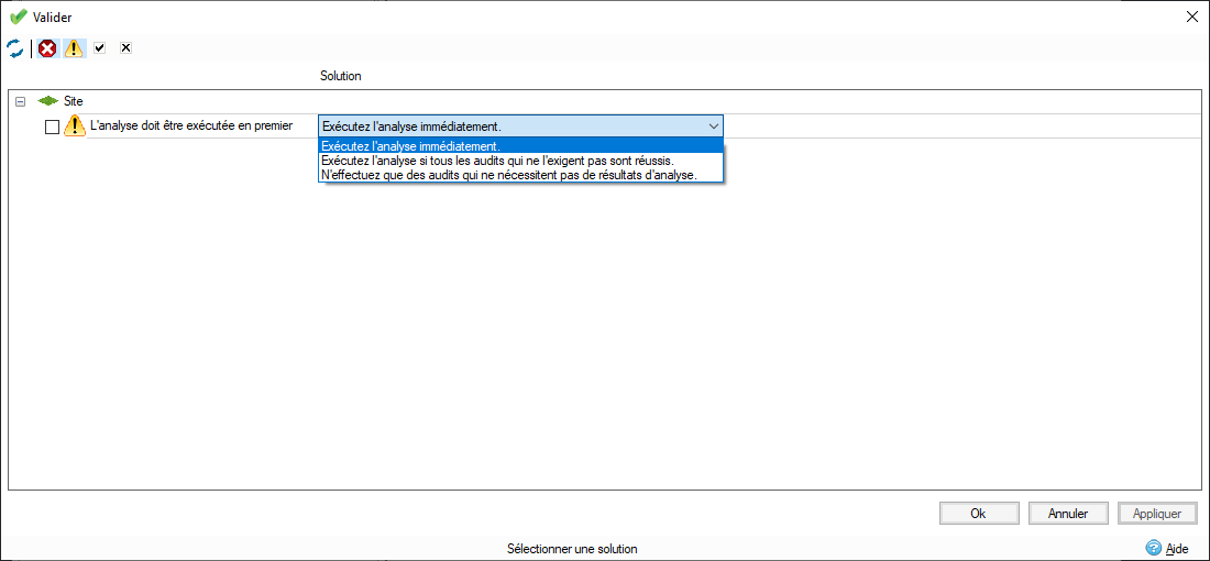

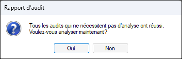

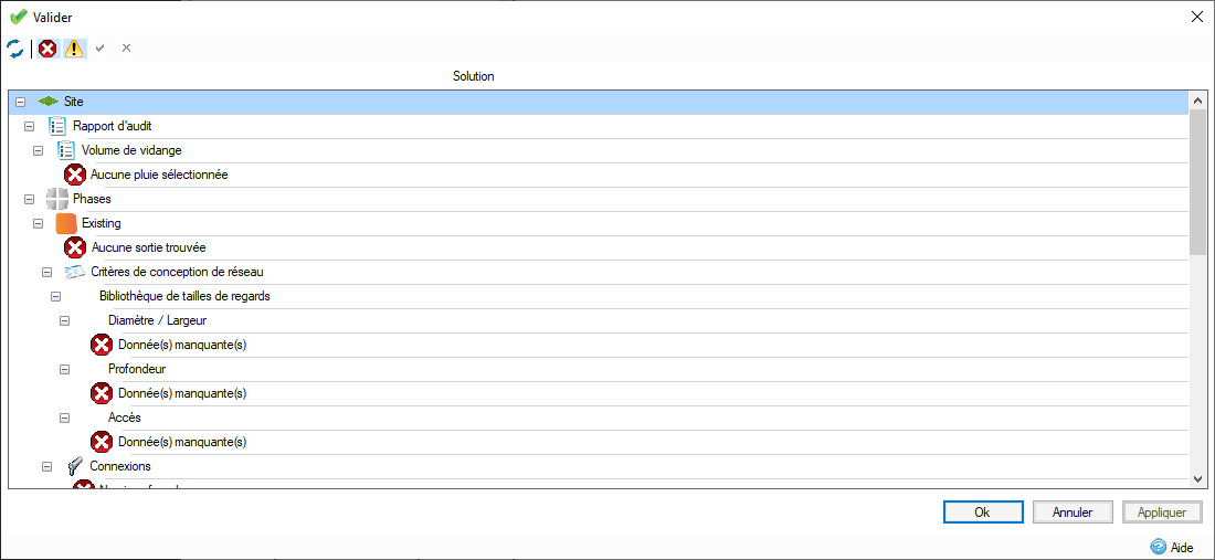

Avant la génération du rapport d’audit, la validation est exécutée sur les audits et les phases sélectionnés pour garantir que le rapport d’audit peut être généré. Cette validation comprend la validation logique des audits (pour déterminer, par exemple, si la valeur maximale est supérieure à la valeur minimale) et la validation simple du site (pour déterminer, par exemple, s’il comporte des connexions à auditer).
Certains audits nécessitent que les résultats de l’analyse soient considérés comme valides. Dans ce cas, un avertissement s’affiche sur le formulaire de validation.
Cet avertissement s’affiche une fois et propose les solutions suivantes :
Si aucune solution n’est sélectionnée, lorsque vous cliquez sur OK et si aucune autre erreur de validation n’est détectée, les audits qui ne nécessitent pas de résultats sont exécutés. Si tous ces audits réussissent, ou si certains échouent, les résultats sont signalés et vous pouvez exécuter l’analyse et générer un rapport complet ou ne pas exécuter d’analyse et générer un rapport contenant uniquement les audits qui ne nécessitent pas d’analyse. Toutes les phases sélectionnées à des fins d’audit qui ne sont actuellement pas incluses dans l’analyse seront paramétrées afin d’être incluses.

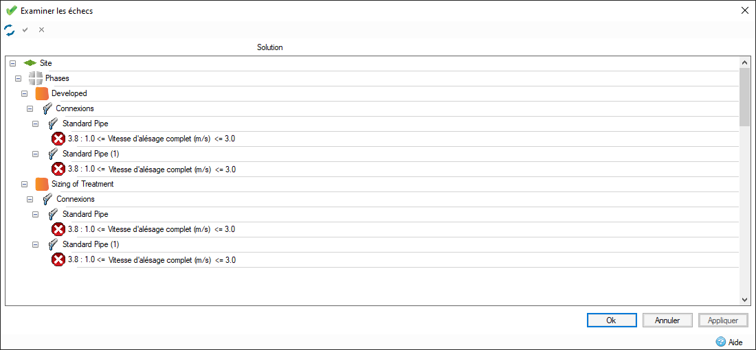

À l’issue de l’audit, vous pouvez cliquer sur le bouton Examiner les échecs
pour identifier rapidement les causes de l’échec d’un audit. Dans la plupart des cas, il vous suffit de sélectionner une erreur pour accéder à l’endroit où elle s’est produite et la corriger. Dans certains cas, on vous suggère des solutions que vous pourrez appliquer immédiatement.
