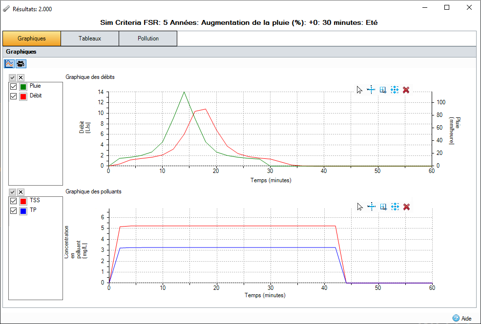

Graphiques
Cet onglet fournit quatre graphiques illustrant différents aspects du résultat, chacun d’entre eux pouvant être activé et désactivé selon les besoins. Pour plus d’informations, reportez-vous aux pages Outils de graphiques et Graphiques de résultats.
Débits : affiche un graphique illustrant le débit entrant/sortant du point d’entrée au fil du temps.
Pour les phases contenant uniquement des hydrogrammes de débit de base ou d’entrée, la valeur de pluie n’est pas disponible.
 Pollution : affiche les concentrations de polluants qui passent à travers le point d’entrée, au fil du temps.

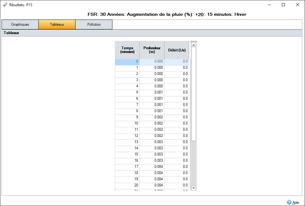

Résultats
Cet onglet affiche les données de débit minute par minute de l’analyse de la connexion.
Les informations apparaissent avec un nombre par défaut de décimales, selon l’unité. Pour afficher plus ou moins de décimales, sélectionnez Augmenter les décimales ou Réduire les décimales dans le menu contextuel. Ce paramètre ne sera pas enregistré entre les sessions.
Intervalle des sorties
L’intervalle des sorties est issu de la valeur sélectionnée dans les critères d’analyse. La moyenne des résultats est calculée sur la période d’intervalle des sorties. Par exemple, si l’intervalle de sortie est de 5 minutes et l’intervalle d’analyse est de 1 minute, la moyenne des résultats calculés pour les intervalles de 1 à 5 minutes permet de produire le résultat de 5 minutes.

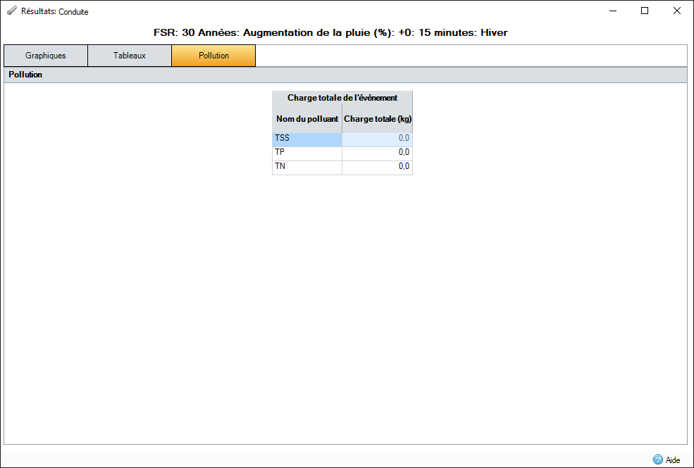

Pollution
Cet onglet affiche la répartition des charges polluantes qui passent à travers la connexion.
