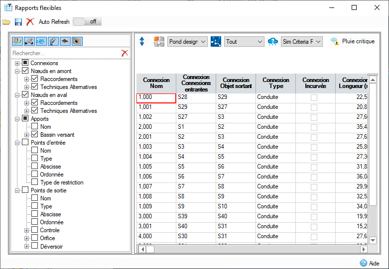

La fonction Rapports flexibles est accessible via le menu Fichier.
Barre d’outils
Les options suivantes sont disponibles :
Charger un modèle : permet de charger une configuration de rapport.
Enregistrer le modèle : permet d’enregistrer la configuration actuelle du rapport.
Tout effacer : permet de désélectionner toutes les options dans la vue de sélection et de supprimer toutes les colonnes dans la vue en grille.
Actualisation automatique : génère automatiquement la table des rapports flexibles lorsque des propriétés sont sélectionnées. Avec des modèles plus grands, il est recommandé de désactiver cette option. La table est actualisée lorsque la bascule est de nouveau activée.

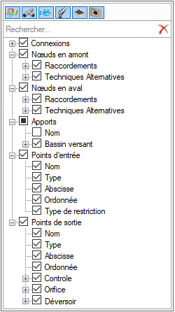

Vue du sélecteur
La vue du sélecteur sert principalement à sélectionner les éléments et les colonnes qui seront visibles dans la vue de la grille. Vous pouvez réduire la vue du sélecteur en faisant glisser le curseur vers la gauche ou en cliquant sur le séparateur situé entre la vue du sélecteur et la vue de la grille.
Sélecteur d’éléments
Le sélecteur d’éléments vous permet de contrôler la visibilité des différents types d’éléments (Apports, Raccordements, Techniques alternatives, Connexions, Points d’entrée et Points de sortie) et des colonnes associées dans la grille. Il contrôle également les propriétés d’élément affichées dans l’arborescence des propriétés.
Les résultats sont disponibles sous chaque élément si une analyse a été effectuée. Ces derniers permettent d’afficher les mêmes informations récapitulatives pour chaque élément que les formulaires Résultats globaux.
Barre de recherche
La barre de recherche permet un filtrage rapide des éléments affichés dans l’arborescence des propriétés. Tapez un ou plusieurs caractères afin de les rechercher dans tous les noms de propriété, à n’importe quelle position (début, milieu ou fin d’une partie d’un nom de propriété).
Arborescence des propriétés
Le sélecteur d’éléments vous permet de gérer la visibilité des éléments et des colonnes associées dans la grille. Les propriétés associées à un élément sélectionné sont regroupées dans une arborescence pouvant être hiérarchisée et masquée.

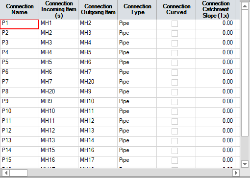

Vue de la grille
Composant dans lesquels les objets et leurs propriétés sont affichés. Le tableau est une vue multidimensionnelle qui reflète les données auxquelles vous pouvez accéder à partir de la fenêtre d’édition de chaque élément. Les données sont triées et hiérarchisées pour simplifier la navigation dans les différents paramètres des éléments disponibles dans votre conception.
Tri de la vue en grille
Cette option offre un mécanisme de tri pour la vue en grille. Vous pouvez sélectionner une colonne pour trier l’ensemble du rapport en fonction des valeurs qu’elle contient, dans l’ordre croissant ou décroissant, selon l’option choisie.
