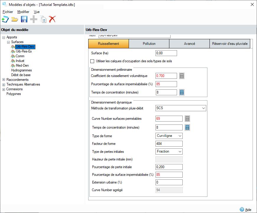

Le gestionnaire de modèles d’objets est accessible à partir du menu Fichier. Il est divisé en deux sections d’affichage :
Barres d’outils
Nouveau : crée un modèle à l’emplacement souhaité.
Ouvrir : ouvre un fichier modèle (*.idtx) existant.
Enregistrer : enregistre un fichier modèle (*.idtx) existant.
Ajouter : ajoute un nouvel objet du modèle.
Dupliquer : duplique un objet du modèle.
Supprimer : supprime un objet du modèle.
Phase Eaux usées
Lorsque la phase sélectionnée est une phase d’eaux usées, les modifications suivantes sont appliquées aux modèles par défaut :
