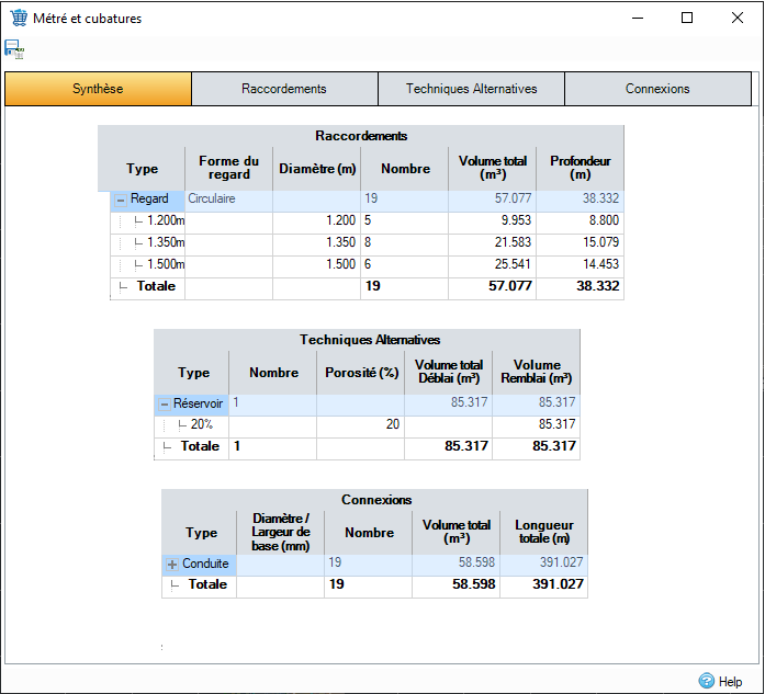

La fenêtre affiche les informations dans plusieurs onglets : Synthèse, Raccordements, Techniques alternatives et Connexions.
Onglet Synthèse
L’onglet Synthèse affiche un tableau récapitulatif des différents types d’objet. Reportez-vous ci-dessous pour plus de détails.

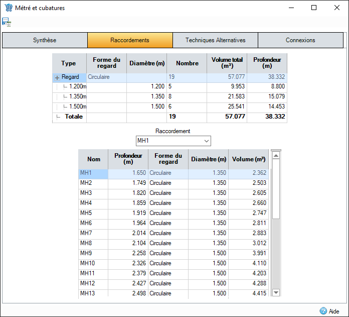

Onglet Raccordements
Tableau de synthèse
Pour chaque taille de regard, le nombre, le volume et la profondeur sont affichés.
Tableau détaillé
Chaque regard de la phase courante est répertorié. La liste déroulante peut être utilisée pour accéder rapidement à un regard dans le tableau.
Remarque : Les raccordements simples ne sont pas inclus dans ces calculs, car ils ne possèdent pas de dimensions physiques.

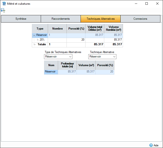

Onglet Techniques alternatives
Remarque : L’onglet Techniques alternatives n’est pas disponible pour les phases des eaux usées. Celles-ci ne peuvent pas contenir de techniques alternatives.
Tableau de synthèse
Pour chaque type de technique alternative, le nombre total, le volume de coupe et de remplissage sont affichés.
Tableau détaillé
Chaque technique alternative de la phase active est répertoriée. La liste déroulante Type permet de sélectionner le type de technique alternative à afficher dans le tableau détaillé. La liste déroulante peut être utilisée pour accéder rapidement à une technique alternative dans le tableau.
Volumes
Deux volumes sont affichés pour les techniques alternatives : Volume total Déblai et Volume Remblai.
Le volume de déblai correspond au volume de terre enlevé pour permettre la régulation des eaux pluviales en fonction des dimensions données. Notez que si la technique alternative est enterrée, le volume entre le haut du système et la surface n’est pas inclus.
Le volumes de remblai correspond au volume de matériaux nécessaires pour créer la technique alternative souhaitée.
Dans le cas d’un bassin d’infiltration, le volume de remblai de chaque couche de filtration est affiché.
Pour les autres cas, le volume de remblai pour les matériaux de remplissage regroupés par porosité est affiché.
Le calcul des volumes de matériaux supprime le volume interne du système de drainage souterrain, mais ne prend pas en compte l’épaisseur de la conduite (car elle est inconnue).
Remarque : Si un élément a une porosité de 100 %, le volume de remblai est égal à 0 et n’est donc pas affiché.

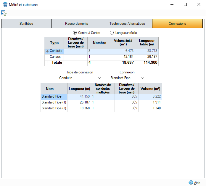

Onglet Connexions
Tableau de synthèse
Pour chaque type de connexions, le nombre total, le volume et la longueur sont affichés. Le nombre de conduites en parallèle est pris en compte dans ces calculs.
Tous les canaux sont regroupés et affichés sur une seule ligne.
Tableau détaillé
Chaque connexion de la phase active est répertoriée. La liste déroulante Type permet de sélectionner le type de connexion à afficher dans le tableau détaillé. La liste déroulante peut être utilisée pour accéder rapidement à une connexion dans le tableau.
Centre à centre/Longueur réelle
Par défaut, la longueur d’une connexion est calculée de centre à centre (les longueurs sont définies par l’utilisateur et partent du centre de chaque regard vers le centre du regard suivant). Si un décalage a été calculé, la longueur de centre à centre est enregistrée à partir du point d’intersection. Pour la longueur réelle, les longueurs sont ajustées en fonction du point d’entrée dans le regard.
Remarque : Les techniques alternatives ne sont pas prises en compte dans le calcul de la longueur réelle.
