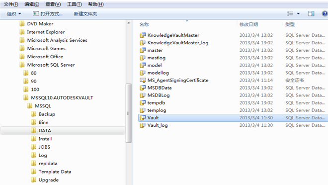

安装 Autodesk Vault Server 时,将创建一个名为 Vault 的 Vault。将在 Microsoft SQL Server 安装文件夹中的 MSSQL$AUTODESKVAULT\Data 文件夹中创建 Vault 的数据库文件。
位于 Data 文件夹中的部分数据库供 Microsoft SQL Server 使用,而其他数据库专用于 Vault。每个数据库文件 (MDF) 都关联有一个登录文件 (LDF),该登录文件包含重要的事务数据,并且必须与数据库文件一起移动、备份和恢复。
