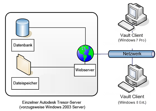

Der Dateispeicher und der Datenbankserver arbeiten zusammen. Die Datenbank enthält die Indexinformationen für den Speicherort der Dateien. Der Dateienspeicher ist ein sicherer Ort auf dem Server, an dem die Dateien abgelegt werden.
Bei der Installation des Autodesk Data Management Servers wird ein einzelner Tresor namens Vault erstellt. Die Datenbankdateien für den Tresor werden im Ordner MSSQL$AUTODESKVAULT\Data unter dem Installationsordner von Microsoft SQL Server erstellt.
Einige der im Ordner Data gespeicherten Datenbanken werden von Microsoft SQL Server verwendet, während andere für den Tresor spezifisch sind. Jede Datenbankdatei (MDF) besitzt eine zugehörige Protokolldatei (LDF), die wichtige Übertragungsdaten enthält, und zusammen mit der Datenbankdatei verschoben, gesichert und wiederhergestellt werden muss.
KnowledgeVaultMaster.mdf ist die Master-Tresordatenbank, in der die Liste der Benutzer, die Benutzerrechte sowie eine Liste der Tresore und der Speicherorte ihrer jeweiligen Dateispeicher enthalten ist.
Anmerkung: Wichtig: Ändern Sie niemals Daten aus der SQL-Datenbank.
Die Datenbank für den Tresor namens Tresor hat den Namen Tresor.mdf. Mit jedem Tresor ist außerdem eine SQL Server-Protokolldatei verknüpft, die den Namen Tresorname.ldf trägt.
Die zweite Komponente eines jeden Tresors ist der zugehörige Dateispeicher, in dem die Dateien gespeichert sind. Der Dateispeicher ist als Hierarchie von Ordnern strukturiert, die unter einem Hauptordner mit demselben Namen wie der Tresor gespeichert sind. Der Dateispeicher für den Vorgabetresor namens Tresor ist in folgendem Verzeichnis gespeichert: C:\Dokumente und Einstellungen\All Users\Anwendungsdaten\Autodesk\VaultServer. Jede Datendatei wird in einem eigenen Ordner in einem normalen, nicht komprimierten Format gespeichert. Die Ordner für den Dateispeicher werden erstellt, wenn Sie die erste Datei zu dem Tresor hinzufügen.

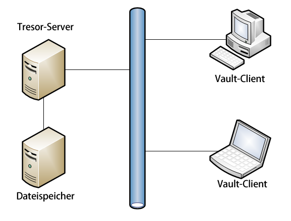

Verwalten eines externen Dateispeichers
Der Tresor-Dateispeicher kann auf einem anderen Computer eingerichtet werden. Bei Verwendung eines externen Dateispeichers müssen entsprechende Berechtigungen und Konten eingerichtet werden. Der Tresor unterstützt zwei grundlegende Konfigurationen des Dateispeichers:
Sie können einen externen Dateiserver verwenden, um den Dateispeicher und/oder Sicherungskopien zwischenzuspeichern und Tresordaten wiederherzustellen. In diesem Abschnitt werden die erforderlichen Schritte zum Konfigurieren eines externen Dateispeichers beschrieben.
Verschieben Sie den Dateispeicher auf ein zugeordnetes Laufwerk oder eine Remotefreigabe

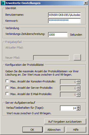

Festlegen des neuen Kontos in der Autodesk Vault Server Console
  1. Öffnen Sie auf DMMachine Autodesk Vault Server Console.
  2. Wählen Sie Extras > Verwaltung.
  3. Wählen Sie auf der Registerkarte Erweiterte Einstellungen die Schaltfläche Einstellungen neben Erweiterte Konfigurationseinstellungen.
  4. Ändern Sie im Dialogfeld Erweiterte Einstellungen den Benutzernamen in MyDomain\AutodeskRemote, und geben Sie das entsprechende Kennwort ein.
  5. Übernehmen Sie die Änderungen, und klicken Sie dann auf OK.
