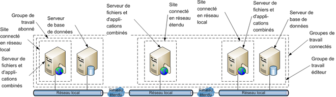

Vous pouvez répliquer les magasins de fichiers d'un site sur un autre. Ce processus est géré par une base de données Microsoft SQL. La configuration de réplication est appelée groupe de travail. L'illustration suivante représente une configuration de groupe de travail typique. Tous les sites d'un groupe de travail partagent le même serveur Microsoft SQL.
Pour permettre aux sites d'utiliser leur propre serveur de base de données afin d'augmenter leurs performances SQL, Vault utilise des groupes de travail connectés. L'illustration suivante représente un groupe de travail avec deux différents sites connecté à un autre groupe de travail avec un seul site.
