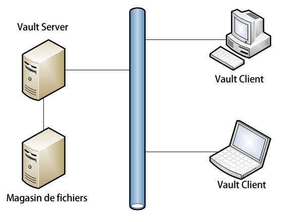

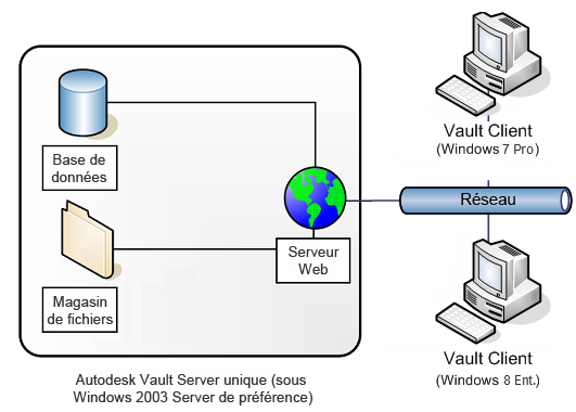

Gérer un magasin de fichiers distant
Le magasin de fichiers du coffre-fort peut être configuré sur un ordinateur distant. L'utilisation d'un magasin de fichiers distant nécessite une configuration appropriée des comptes et des autorisations. Le coffre-fort prend en charge deux configurations de base de magasin de fichiers :
Vous pouvez utiliser un serveur de fichiers pour héberger le magasin de fichiers et les données de sauvegarde et rétablissement du coffre-fort. Cette section décrit les étapes nécessaires à la configuration d'un magasin de fichiers distant.

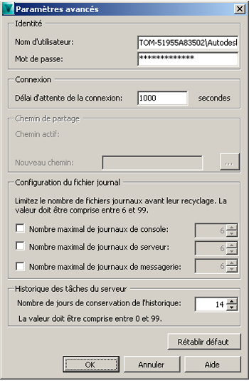

Définir le nouveau compte dans Autodesk Vault Server Console
  1. Dans l'ordinateur DMMachine, ouvrez la console d'Autodesk Vault Server.
  2. Choisissez Outils > Administration.
  3. Dans l'onglet Paramètres avancés, cliquez sur le bouton Paramètres en regard de Paramètres de configuration avancée.
  4. Dans la boîte de dialogue Paramètres avancés, entrez le nom d'utilisateur MyDomain\AutodeskRemote, puis entrez le mot de passe correspondant.
  5. Appliquez les modifications, puis cliquez sur OK.
