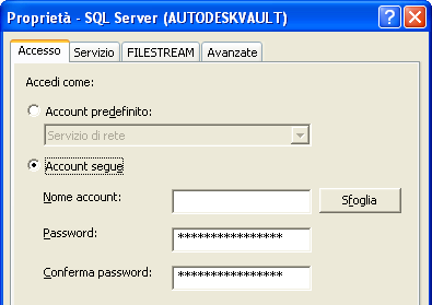

Impostazione di una posizione remota per backup
Se si prevede di eseguire un backup dei dati del Vault in un server condiviso, è necessario creare un nuovo account utente del dominio, creare una condivisione e impostare il nuovo account nella console di Autodesk Data Management Server. Al completamento, modificare il servizio di SQL in modo che utilizzi un account di dominio, attenendosi alla procedura descritta di seguito.
Nota: Il nuovo account di dominio creato per questa procedura deve essere aggiunto al gruppo di utenti di default di SQL per l'istanza AutodeskVault. Il gruppo creato da SQL 2008 è denominato SQLServer2008MSSQLUser$<nomecomputer>$AUTODESKVAULT.
- Nel pannello di controllo, Strumenti di amministrazione, fare doppio clic sull'icona Servizi.
- Fare doppio clic sul servizio SQL Server (AutodeskVault), quindi selezionare la scheda Accesso.
- Selezionare il pulsante di opzione Account corrente e immettere un account di dominio nel formato Nome_Dominio\Account_dominio (con la password corretta).
Nota: Se si modificano le credenziali di login del servizio, viene richiesto di riavviare il servizio di MS SQL Server. Riavviare per applicare le modifiche. Inoltre, assicurarsi che i client non stiano utilizzando Autodesk Vault Server prima di riavviare SQL Server.
- Verificare che l'account specificato disponga dell'accesso in scrittura alla condivisione di cui si sta eseguendo il backup.
