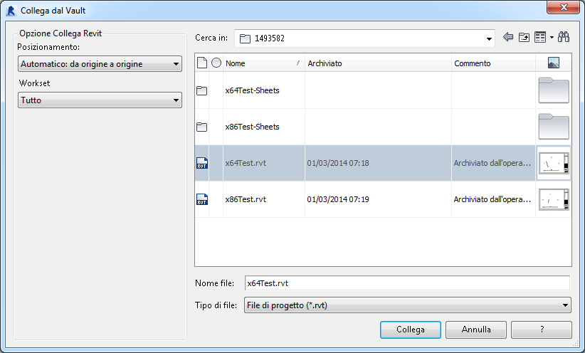

È possibile selezionare un file nel Vault da collegare al progetto di Revit corrente e specificare le opzioni della posizione del file collegato nella finestra di dialogo Collega dal Vault.
Opzioni di posizione
    È possibile selezionare una preferenza di posizionamento quando si collega un file nel progetto Revit corrente.
    Nella tabella seguente vengono descritte le opzioni di posizionamento disponibili per la selezione. Fare riferimento a Opzioni di importazione e collegamento per formati CAD e modelli Revit per ulteriori informazioni.
    Opzione
    Dettagli
    Automatico: da origine a origine
    Revit posiziona l'origine del sistema di coordinate globali dell'importazione in corrispondenza dell'origine interna del progetto di Revit. Se l'oggetto importato è stato disegnato a notevole distanza dalla propria origine, potrebbe essere visualizzato a grande distanza dal modello. Per eseguire una verifica, impostare lo zoom su Adatta alla finestra.
    Automatico: a coordinate condivise
    Nota: Questa opzione è utilizzabile solo con i file Revit.
    Revit posiziona la geometria importata in base alla posizione assunta rispetto alle coordinate condivise tra i due file. Se non è presente alcun sistema di coordinate condivise tra i file, Revit visualizza una notifica e utilizza il posizionamento Automatico: da centro a centro. Vedere Posizionamento condiviso.
    Importante: Quando un collegamento viene inserito utilizzando le coordinate condivise, la posizione sarà corretta, ma dovrà essere configurato il sito condiviso. Fare riferimento alla sezione sottostante sulla configurazione manuale di un sito.
    Manuale: origine
    L'origine del documento importato viene centrata sul cursore.
    Manuale: punto base
    Il punto base del documento importato viene centrato sul cursore. Utilizzare questa opzione solo per i file AutoCAD con un punto base definito.
    Manuale: centro
    Imposta il cursore al centro della geometria importata.
Workset
    Se si lavora con workset collegati, tutti i workset del collegamento di lavoro condiviso vengono caricati e visualizzati.
Apertura di un file dal Vault
  1. Avviare il collegamento dal Vault.
  2. Selezionare il file da collegare dal Vault.
  3. Selezionare la preferenza di posizionamento dal menu a discesa Posizionamento.
  4. Fare clic sul pulsante Collegamento.
  5. Il file viene importato in base alla selezione del posizionamento.

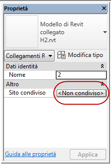

    Configurazione manuale di un sito condiviso
      Se è stato inserito un collegamento usando l'opzione di posizionamento Automatico: a coordinate condivise, è necessario eseguire ulteriori operazioni per configurare manualmente il sito condiviso.
    1. Selezionare il collegamento aggiunto di recente.
      Vengono visualizzate le proprietà del collegamento.
    2. Per aprire la finestra di dialogo Scegli sito, fare clic su "Non condiviso", accanto alle proprietà del sito condiviso.
    3. Nella finestra di dialogo Scegli sito, selezionare il pulsante di opzione "Sposta istanza a" e selezionare il nome della posizione in cui il collegamento si trova attualmente (ad esempio, Arch House 1-3).
    4. Fare clic su OK.
    5. La posizione del modello sul sito viene registrata. Il sito può essere salvato in modo da rendere le modifiche persistenti.

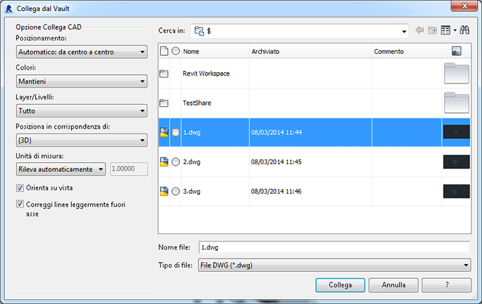

Inserimento di un file DWG dal Vault
  2. Individuare il file DWG da inserire.
  4. Selezionare la preferenza di colore dal menu a discesa Colori.
  5. Selezionare i layer/livelli dal menu a discesa Layer/Livelli.
  6. Selezionare la posizione in cui posizionare il file DWG nel menu a discesa Posiziona.
  7. Se necessario, modificare le unità di misura di importazione.
  8. Fare clic su Collega per inserire il file DWG.
