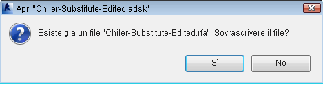

Caricamento di file .adsk
I file di tipo .adsk devono prima essere aperti dal Vault e convertiti in formato .rfa, per poter essere caricati in un progetto.
Il file viene scaricato dal Vault e convertito in un file .rfa con lo stesso nome file.
Il pulsante Carica nel progetto si illumina nella scheda Crea della barra multifunzione di Revit.
Il file .rfa viene caricato nel progetto corrente.
Fare clic su Sì per sovrascrivere le modifiche al file sul disco locale o su No per annullare.

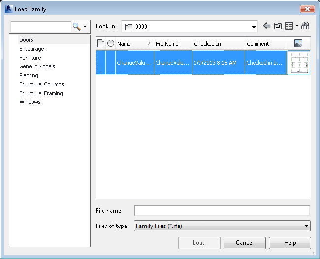

possibile eseguire la ricerca di un tipo di famiglia specifico e caricare i tipi in un file di progetto Revit oppure in un file di famiglia Revit attraverso la finestra di dialogo Carica famiglia di Vault.
La funzione di ricerca dei file di famiglia Revit permette di localizzare rapidamente i tipi di famiglia tra i file disponibili.
Una volta compreso il funzionamento dell'interfaccia di ricerca, l'utente potrà sfruttare appieno questa funzionalità.

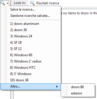

Salvataggio di una ricerca
La configurazione della ricerca viene salvata.
Caricamento di una ricerca
Gestione ricerche salvate
Si apre la finestra di dialogo Gestione ricerche salvate.
accanto alla riga della ricerca interessata. Fare clic su Esegui ricerca per eseguire la ricerca selezionata.
Fare clic su Annulla in qualsiasi momento per uscire senza salvare.

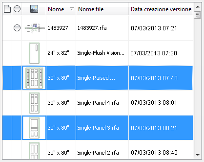

Le colonne della finestra di dialogo Carica famiglia di Autodesk Vault 2013 e 2014 sono completamente personalizzabili. Le nuove colonne supporta una vista a miniature. Inoltre, è possibile eseguire ricerche all'interno della griglia. Per accedere a questa barra di ricerca, fare clic con il pulsante destro del mouse sulla griglia e selezionare Mostra gruppo Trova.
